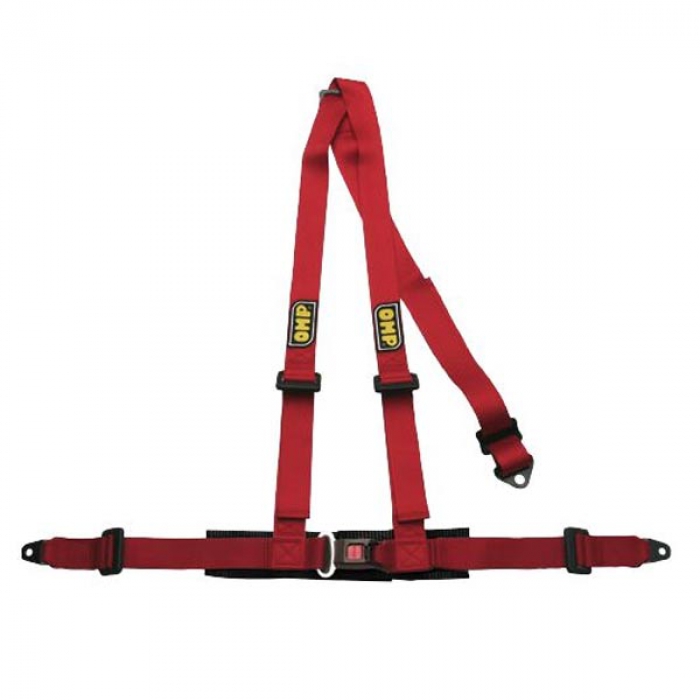

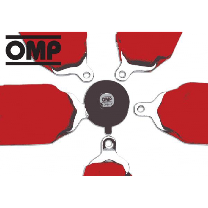

Les harnais sont légaux si ils ont une fermeture comme celles des ceintures, mais ils sont illégaux si il ont une fermeture "Aviation".
A+
Edmond (M.D.D.)
Homologué route : (clic)
Réservé à la compétition : (clic) Dans ce cas la présence d'une ceinture de sécurité classique est indispensable (La ceinture d'origine n'est pas indispensable même une 2 points doit suffire)

Dixit PPLes harnais sont légaux si ils ont une fermeture comme celles des ceintures, mais ils sont illégaux si il ont une fermeture "Aviation".
A+
Edmond (M.D.D.)
Message édité le 03/01/2013
Sauf si tu as les ceintures d'origine
Voir les GT2 et 3RS qui en sont équipés
Dons harnais à boucle typa aviation, oui si ceinture de type standard

Donc je suis veinard, car j'ai les Aviations, mais si PB qui est fautif, MOI ou le contrôle technique ?
