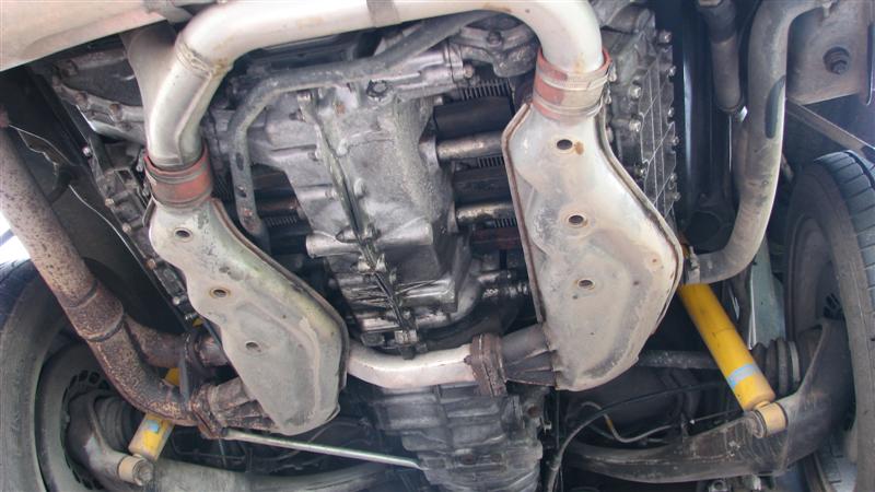

J'ai testé une nouvelle manière de poser les tubes de retour d'huile facile à faire sans déposer les échangeurs.

l'outillage indispensable

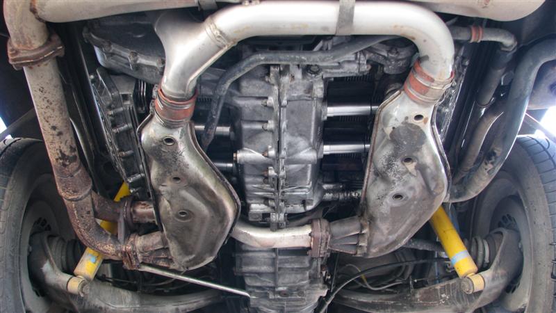

Donc pour moi la méthode la plus rapide et efficace est celle-ci.
- Bien huiler les tubes, les joints et les portées d'AAC et de carter.
- Tube replié, le mettre en contact avec le carter, à l'aide d'une cale en bois assez longue et de bonne taille pour passer entre le porte AAC et l'échangeur. Taper délicatement sur la cale en bois avec un marteau pour faire rentrer le joint dans le carter. Ça se sent quand c'est en place.
- Prendre une multiprise, maintenir le tube coté carter en place et tirer à la main l'autre partie du tube coulissant vers le porte AAC (mains d'ours ou de catcheur à proscrire).
- Une fois en contact au porte AAC, toujours maintenir le tube coté carter avec la pince, utilisez un tournevis assez gros, en appuis sur l'échangeur pousser en douceur le tube dans le porte AAC. L’appui du tournevis sur le tube se fait sur l’arrête avant le joint. Là aussi ça se sent quand c'est bien rentrée.
- Vérifier que la gorge pour le circlips est apparente signe que le tube est bien en place.
- Pour finir glissez le clips dans la gorge, à condition de ne pas avoir oublié de le mettre avant sur le tube.
- Répéter la même opération pour les trois autres.

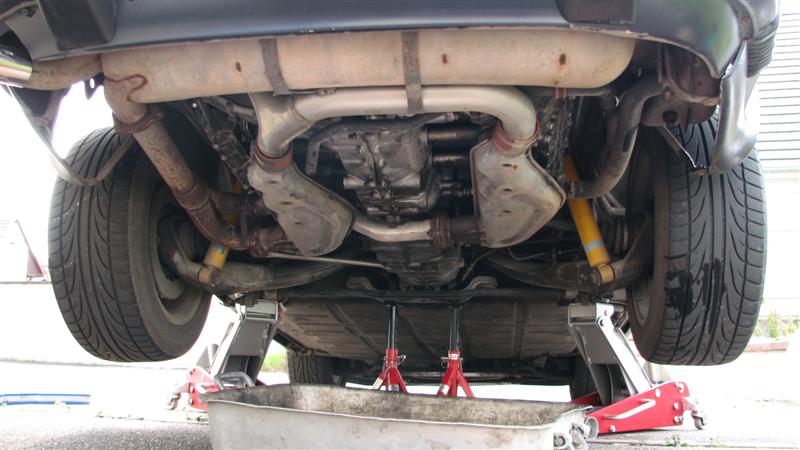

Mise en place, n'oubliez pas de faire la vidange avant

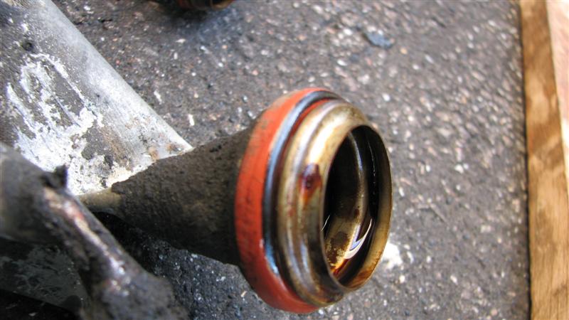

Beurk!!
Des joints bien bien fatigués et bien carré après 25 ans d'age

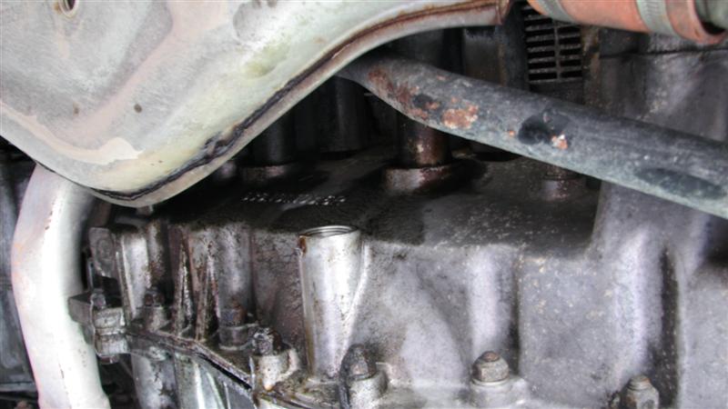

Après c'est mieux
Ced, Fabrice, les miens sont montés dans le bon sens!!

J'ai une fosse donc pas danger a ce niveau
