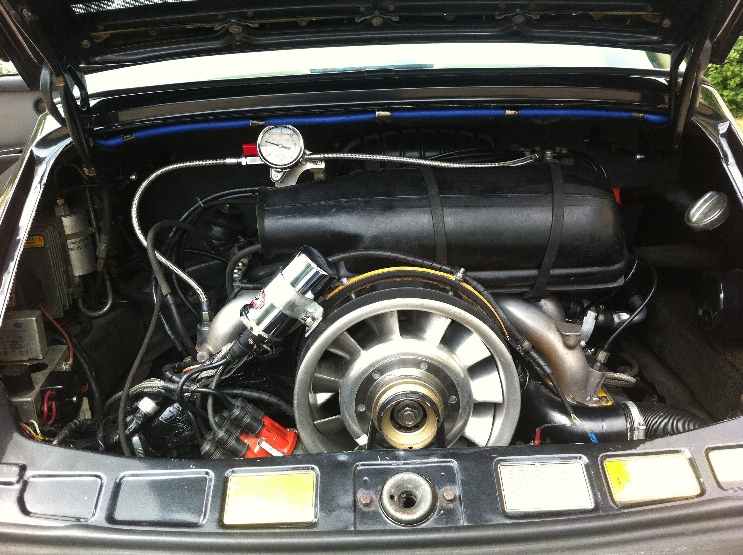

| titikiné | le 11/06/2015 à 20:28 Bon j'ai compris au moins une chose...Sans manos point de salut |
| papy70 | le 11/06/2015 à 20:30 Tu mets ça hé pis tu sais presque tout ![]() |
