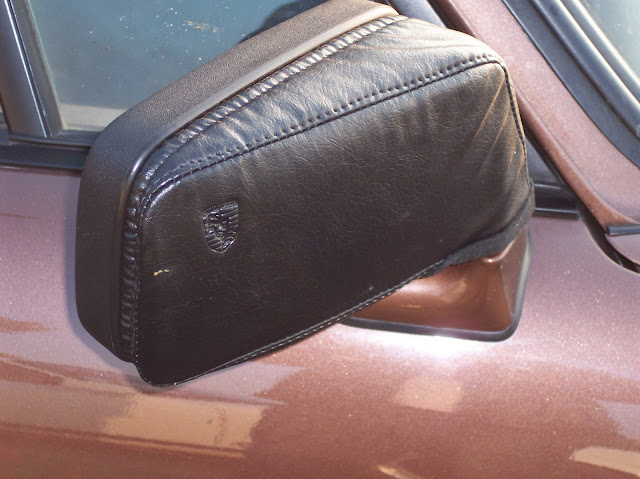

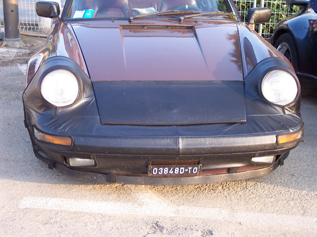

Il te faut ça Mysti's :
Plus de danger pour la carosserie , et les moustiques te remercieront , il ne s'éclateront plus sur une carosserie dur et froide, ils s'enfonceront voluptueusement dans l'enveloppe protectrice , et pourront repartir sans dommage !!!
D'ailleurs faut pas oublier non plus les rétros !!!
Merçi à Choupinette pour le prêt ... sans son accord de ses photos
Mysti's je suis sur qu'avec ça tu auras la côte, et pas seulement avé les moustiques ... les fétichistes du cuir seront aussi séduit !!!
