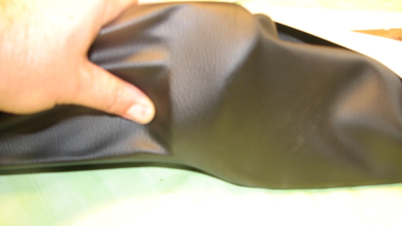

JeanBernard | Bonsoir à tous, le 13/09/2013 à 22:09 Je vous fais part de la réfection d'un tableau de bord de 911. Au départ je voulait le recouvrir de suédine (alcantara du pauvre) mais le tissu n'est pas extensible, donc retour à la case départ et le choix c'est orienté vers le skaï. L'essai en suédine, dommage le tissu est superbe. Passons au vif du sujet, j'ai un skaï recouvert de colle, il faut le mettre à nu en enlevant le skaï d'origine. Avec un décapeur thermique, chauffer le skaï et tirer dessus pour le décoller, ça vient assez facilement. Là il est tout nu! Le matériel, colle néoprène liquide, pinceau, sèche cheveux que j'ai vite laissé tombé au profit du décapeur thermique, ciseaux, cutter et une raclette plastique pour maroufler. Edit: Je voudrai apporter une précision, pour le collage, il serait préférable de prendre de la néoprène en aérosol, avec le pinceau à la longue ça laisse des marques en relief sur le simili. On positionne le faux cuir. Ensuite on colle toute la longueur AR qui est facile et bien plate. Ne pas charger en colle ça risque de se voir en épaisseur. Là ça se complique, j'arrive sur les arrondis, va falloir jouer sur la souplesse du skaï en le chauffant. Ça prends forme! Chauffer, presser, pousser, plaquer, tirer, repasser la colle là ou ça manque, attention à ne pas trop chauffer, ça fond vite. C'est presque fini!! Découper les bouts qui dépassent, remettre la grille, voilà fini en quelques heures. Niveau budget, à peine 4,50€ la feuille de skaï (8,99 le mètre sur 1,50) le pot de colle à 13€ et un pinceau à 1€. Vous trouverez d'autres skaï au couleur de votre intérieur, mais c'est beaucoup plus cher, ici -> (clic) Message édité le 26/06/2019 Message édité le 26/06/2019 Message édité le 26/06/2019 |

JeanBernard | En mousse avec quelques plaques de métal à certains endroit histoire de rigidifier un peu et aussi pour accueillir les vis de fixation. le 13/09/2013 à 22:16 Entre la casquette et l'aérateur il n'y a aucun renfort, c'est très souple à cet endroit. |
NK1964 | Cette précision m'intéresse d'autant plus que je dois me mettre en chasse d'un aérateur central. Certaines ailettes sont brisées sur le mien... le 13/09/2013 à 22:27 |
JeanBernard | L'aérateur est entouré par du métal pour que les agrafes si prennent. Tu n'as aucun risque de casse à le sortir. le 13/09/2013 à 22:29 Message édité le 13/09/2013 |

ced911 | Très beau travail! le 13/09/2013 à 23:09 Mais c'est quoi le simili que tu enlèves au début? C'est le revêtement qu'on a tous d'origine ou c'est un simili qui avait été posé lors d'une première rénovation? Tu t'es renseigné sur le prix d'une feuille de cuir véritable? |
Quinze | en un seul mot SUPERBE le 13/09/2013 à 23:14 |
JeanBernard | Ced, c'est le simili d'origine que j'ai viré. le 13/09/2013 à 23:16 J'aurai aimé en cuir, mais c'est plus compliquer à travailler, sellier c'est un métier et beaucoup d’expérience pour faire du bon boulot. |
