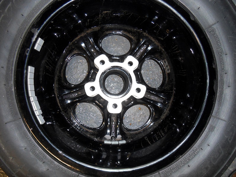

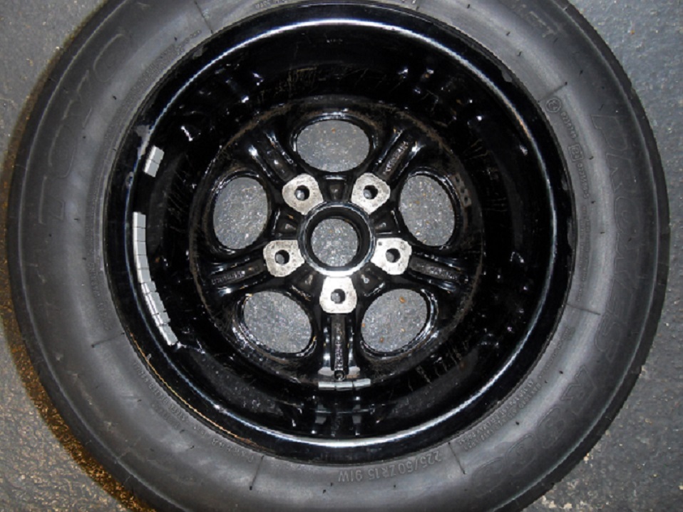

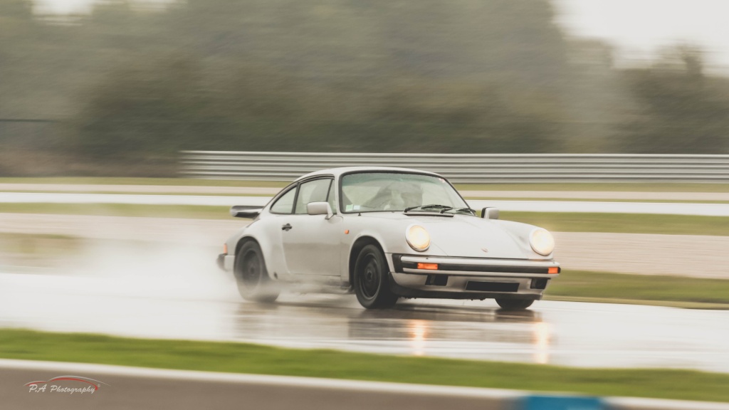

| FV911 | le 26/05/2021 à 18:58 Yo, 225/50/15 & 205/50/15 en R888, ça passe nickel sur les téléphone en 15", y boudine un tout petit peut sur l'avant et encore en slic complètement à la corde sous le déluge, marrant il n'y avait aucune 911 à flotte ![]() les pneus sur les jantes de l'intérieure ![]() ![]() avec élargisseur de 6 mm |
| Gero | le 26/05/2021 à 20:09 hello helloles 225 c'est du 91W, mais devant on voit pas: 89W ou 86V ? Et si 89 W, ça suffit pour une caisse "lourde" (pas vidée comme une vraie pistarde) ? |
| stewart | le 27/05/2021 à 04:13 86 w |
| Gero | le 27/05/2021 à 07:39 Hello StewartSur Kumho c'est du 86W , mais une fois ceux-ci usé, je n'en trouve pas aisément sur le net (soit du 86V soit du 89W) -> quoi qu'il en soit, je cherchais à savoir si ces indices étaient pas trop faibles pour un 3.2 Aussi, en 205/50/15 je ne vois aucun indice superieur...donc la messe est dite, à moins de mettre du 225/50 partout |
