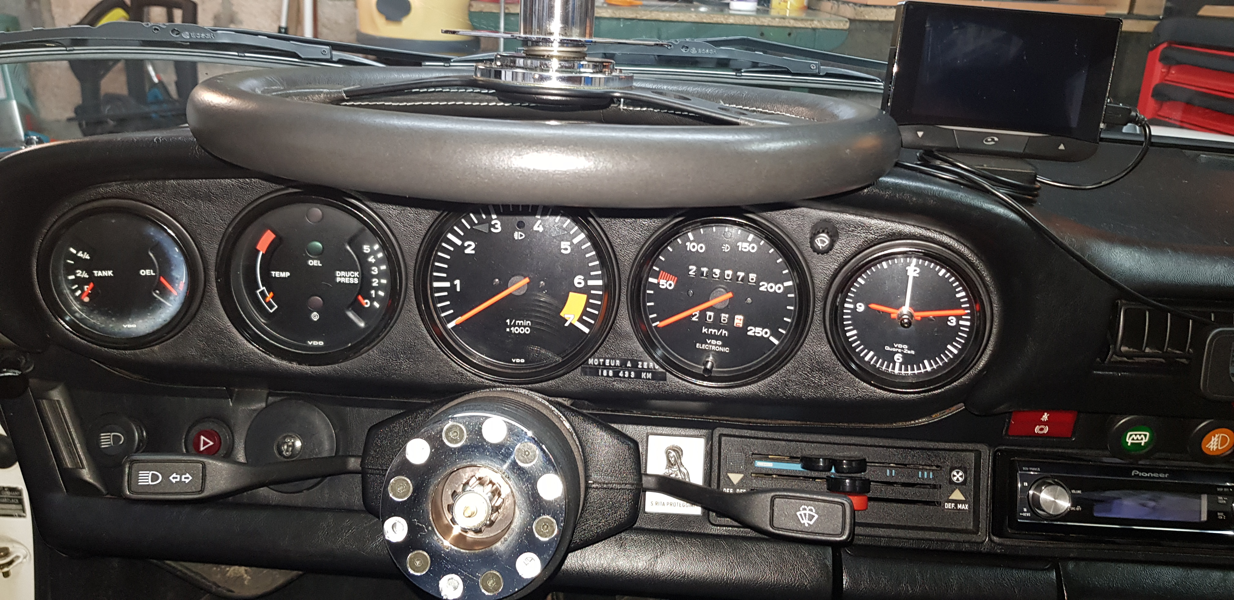

| Taitoidon | le 31/05/2021 à 21:19 Hello,Je mesure 188cm et j'avais des misères également avec le volant d'origine, j'ai solutionné par l'achat du volant et du moyeux Momo en rajoutant un Snap-off (à crans , pas à billes !) pour ajouter un peu d'écart ce qui aussi l'avantage de servir d'antivol ! ![]() Message édité le 31/05/2021 |

| Taitoidon | le 10/06/2021 à 13:35 Salut Tom. clicSi tu optes pour celui là, il ne possède pas de détrompeur, il te faudra donné un coup de pointeau sur les deux éléments une fois l'assemblage et la pose définitive faite pour replacer le volant au bon endroit, rien de méchant en soi !! c'est un montage à crans, ça ne prend pas de jeu, une seule couleur disponible.(chromé). J'en suis très satisfait et ça sert d'antivol en plus. PS: En principe le snapoff n'est pas autorisé sur route, je crois ! Mais je me suis fait contrôler 2 fois par la gendarmerie et subit une estimation par expert et 1 contrôle technique il y a 1 mois par ACNF et aucun problème ni remarque !! Message édité le 10/06/2021 |
