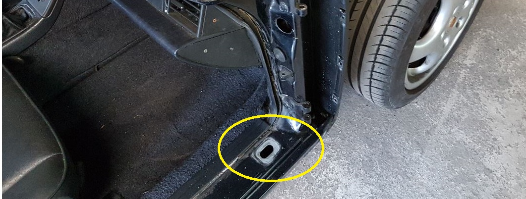

| iiXii | le 31/05/2021 à 17:53 Hello la compagnie des doudingues Sur le bas de caisse, j'ai enlevé le bouchons pour vérifier qu'il n'y a pas de rouille. Quand on achète chez Dansk le bas de caisse, il n'y a pas de bouchon donc je me dis que c'est une pièce à part. Je cherche la référence de cette pièce, c'est une petite pièce en métal toute bête. Je pourrais la faire mais bon.. Quelqu'un à aurait t'il le numéro de pièce ? (je crois que ce bouchon existe depuis les 2 litres ?)Merci ![]() |
| marc-w | le 31/05/2021 à 19:04 pour quelle modèle et année? |
| iiXii | le 31/05/2021 à 19:07 2.7 à 964sur FVD ils disent même de 1966 à xx (on voit le trou libre) https://www.fvd.net/de-fr/91150340105EQ/bas-de-caisse-extg-911-66-89.html Message édité le 31/05/2021 |
| doudi | le 31/05/2021 à 20:28 Ah cool, il va m'en falloir deux !Je vais suivre ce sujet... |
| tabougris | le 31/05/2021 à 21:16 Ils sont peints couleur caisse non? |
| iiXii | le 31/05/2021 à 21:32 en théorie oui, en pratique il sont sous la protection du marche pied et ne se voit pas. Doudi faut que tu passes au garage j'ai mis la voiture en 25 pièces (sans blague), sisi les ailes, TO, bas de caisse, capots, PCs,... |
| targa 29 | le 31/05/2021 à 22:20 J'avais refait ce bout de tôle en inox, ça prends 5 min à les découper et au moins ça ne rouillera pas . |
