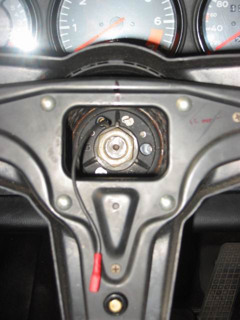

petite question au sujet de la "grille" du moyeu du volant
elle a ete en partie cassée suite a une tentetive de vol donc le volant est mou en latéralité mais cela n'a pas d'influence en le tournant y a t il une autre sécurité ou attache?

bonjour
vois tu la piece metal dans le mnchon juste derriere le volant est ce inquietant?

Rangill veut parler du moyeu cylindrique qui est constitué de métal troué, ce qui aide le moyeu à se déformer dans la longueur en cas de choc.
Ou peut le deviner sur cette photo issue de l'article technique de Gégé sur le changement de commodo.
Perso, je le changerais

ok merci pour les conseils,j'ai déposé le volant en effet il existe 1 pièce en métal troué qui était partielement détruite donc je vais changer ça mais c'est riveter sur le volant alors tout changer? ou dériveter et uniquement changer la piece morte ?

àprès appel au centre Porsche le moyeu"nid d'abeille" n'est pas vendu.
seul les refs 911 347 084 **, correspondant aux differrents volants complets(enfin sans le klaxone) sont vendu 971€TTC.
ce qui m'embete bien, car comme rangill, j'avais mon moyeu cassé suite à une tentative de vol(sur mon coupé).

je suis passé à la concession , le magasinier à vraiment tout fait pour me depanner mais les seuls volants qu'il avait était des 964 .
sinon prix du volant+moyeu 911€65
sans le centre de volant, bien sur, facturé lui à 290€ .
