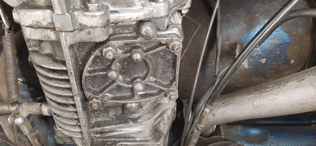

| serbel | le 23/06/2021 à 09:12 bonjour à tous , j'ai une petite fuite d'huile au niveau du couvercle de fourchettes de boite de vitesses . (915) question: il tient juste avec les 4 vis du dessous ? on vidange , on dessert , on change le joint et c'est fini ou c'est plus compliqué ? ![]() |
| François77 | le 23/06/2021 à 09:31 Bonjour, regarde cette vidéo à 1'55 et tu auras ta réponse.Message édité le 23/06/2021 |
| serbel | le 23/06/2021 à 09:58 cool , merci François ! |
| Targa76 | le 23/06/2021 à 10:02 Au passage vérifies que les 3 écrous de 10mm de fixation du point de pivot sur le couvercle soient bien serrés. |
| serbel | le 23/06/2021 à 10:23 merci pour l'info , y a plus qu'à ... |
