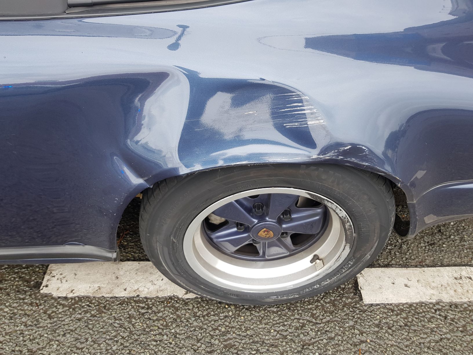

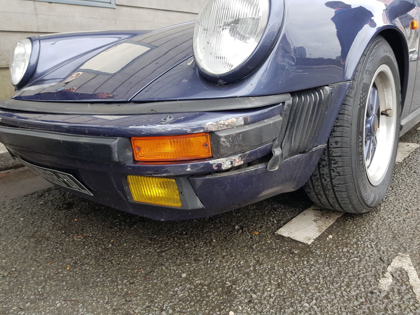

| lumixo | le 28/06/2021 à 10:45 Bonjour,Petit accident ce we avec ma grenouille. L'ailme arriere gauche est bien abimée mais est tout a fait recuperable (d'apres mon garagiste M8 ... qui ne fait pas de carrosserie). le parechoc est a changer et la voiture est à repeindre sur le coté gauche, sinon tout va bien... Un carrossier de qualité à me conseiller qui saura en plus du travail de carroserie et de peinture (bleu de prusse) demonter et remonter le parechoc, nouveaux butoirs, soufflets, et tout les fils etc... ![]() ![]() merci de vos conseils Message édité le 28/06/2021 |

| sp2michel | le 28/06/2021 à 11:12 je vois que ta jante arr g a touché,,,,,attention au bras arr alu,ca plie trés vite ét tu ne le vois qu'a la géométrie |
| jeanphil77 | le 28/06/2021 à 11:13 Il y a même une jante qui a pris... Tu as glissé ? |
| Bullitt | le 28/06/2021 à 11:14 L'avant a bien bougé, il n'y a pas que le pare-chocs !A mon avis, tu es bon pour un marbre. Il te faut un "vrai" spécialiste. Vélizy est une bonne adresse. |

| iiXii | le 28/06/2021 à 11:33 Dixit lumixoJe ne sais pas encore si cela sera payé par mon assurance... c'est mon 1ier accident ! et je ne souhaite pas qu'il me l'envoie chez un carrosier agrée qui ne connait pas les vieille porsche...Je crois que l'assurance ne peut pas te forcer le nom du réparateur/garage. l'avant a bien bougé Message édité le 28/06/2021 |
| lumixo | le 28/06/2021 à 11:41 J'ai glissé sur de moiullié a petite vitesse, presque en ligne droite, ju'ai touché la voiture a droite avec mon parechoc (gauche) puis suis parti sur le coté et j'ai touché avec l'aile ariiere gauche. Je suis passé au garage M8, ils ont regardé et apparement rien n'est todu, plié (bras...) |

| olfrjf | le 28/06/2021 à 12:02 je ne sais pas qui a regardé l'auto de prêt chez M8, mais quand on regarde la roue arrière, soit un bras est plié, soit ta jante est voilée cassée, mais ton auto doit rouler en crabe là... tu as de l'ouverture en photo... |

| YANNICK911 | le 28/06/2021 à 12:22 Vérifier en premier lieu la géométrie du train arrière. Si elle n'est pas dans les tolérances, essayer de la régler.Si malgré les réglages elle n'est toujours pas dans les tolérances, soit le bras aluminium a plié, soit les efforts et les déformations sont "remontées" jusqu'au châssis. |

| lumixo | le 28/06/2021 à 13:20 Dixit YANNICK911Vérifier en premier lieu la géométrie du train arrière. Si elle n'est pas dans les tolérances, essayer de la régler.Ok merci. Fred (garage M8) a verifié il n'a rien vu d'inquietant et tout est aligné (donc la strcuture n'aurait pas bougé)... bon ce n'est que du visuel pour l'instant. De toute facon il y aura une geometrie quand tu prends un choc ? |
