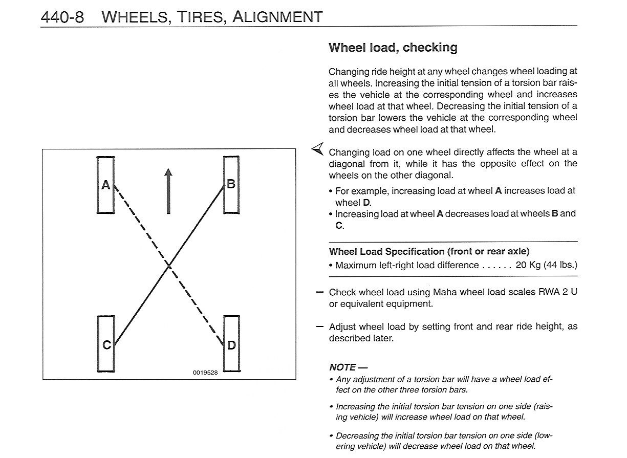

| JOEL25 | le 03/07/2021 à 19:48 Pour répondre à Satanas qui se posait la question sur un autre post de savoir ce que c'est que "le poids aux roues" et qu'elle est la procédure de réglage, j'ai trouvé ça qui en intéressera plus d'un je pense. Poids aux roues |

| marc-w | le 03/07/2021 à 21:03 Norme porsche 20KG maximum entre le poids mesuré sur les diagonales donc poids AV G +AR d = X poids AV D +AR G = Y la différence entre X ET Y max 20 KG .désolé mais c est en anglais ![]() |
| proporsche | le 03/07/2021 à 21:16 Marc.. no worries thanx |

| serbel | le 04/07/2021 à 15:30 Dixit SatanasNon, je pense que si tu mets les 3 autres roues sur une planche de même épaisseur, et que tu fait les 4 roues les unes après les autres, la mesure doit être assez précise. L'avantage c'est qu'il à l'air peu épais, 1 à 2 cm environ...je pense qu'il faut mesurer et corriger les diagonales (maxi 20 kg de différence )donc deux balances minimum avec deux planches à la même hauteur sous les autres roues |
