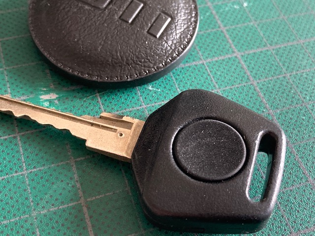

| 930turbo | le 12/07/2021 à 00:32 J'allais justement ne pas tarder à ouvrir un post sur la 3D Quelqu'un serait-il en mesure de refabriquer le rond "cache pile" en plastique noir de la clé. j'ai perdu le mien sur ma 2ème clé je ne suis peut être pas le seul, ça pourrait servir aux copains aussi |

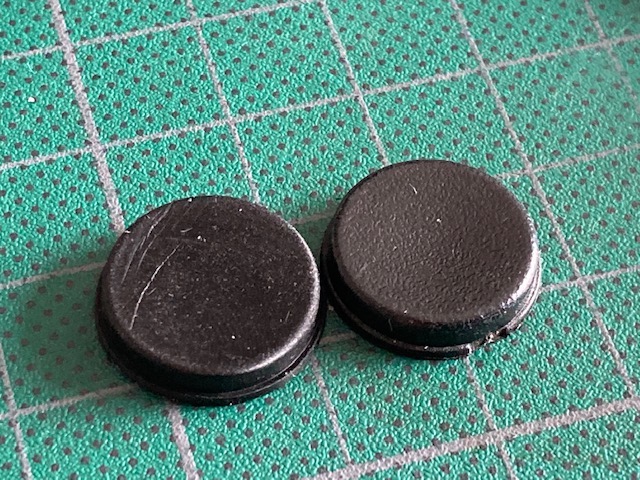

| 930turbo | le 12/07/2021 à 22:25 Ah non pas le complet, j'ai juste besoin du cabochon rond de la pile (plastique noir)Quelqu'un possède une imprimante et serai en mesure de le fabriquer? |

| Rogue931 | le 13/07/2021 à 10:21 Dixit 930turboAh non pas le complet, j'ai juste besoin du cabochon rond de la pile (plastique noir)Si tu as des photos de la pièce manquante et de son logement, je peux déjà regarder te dire si ca semble réalisable en impression 3D ou si ca va etre très moche ... Après, pour la modéliser pour de vrai, l'accès à une vraie pièce serait un plus :D (oui, désolé, je suis toujours en recherche de ma premiere 911 ) |

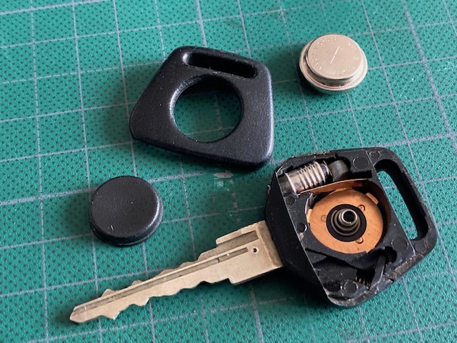

| François77 | le 13/07/2021 à 11:08 Bon alors je vais mettre les pieds dans le plat... cette pièce est faisable en qualité proche origine avec une machine SLA (stéréolithographie) et non pas en dépôt de fil classique (moche comme le dit Rogue931)Donc le temps de trouver une pièce, de la modéliser, de l'imprimer et de l'envoyer... moi, si j'avais à choisir, je l'achèterai direct sur internet. Maintenant cette pièce je l'ai en 3D, je peux te l'imprimer mais ça va te couter 10 balles... perso je trouve ça con. Pas prendre mal ce que je dis... c'est juste mon avis. La 3D n'est pas la solution à ce genre de problématique. Ni une solution pour gagner 3 ronds. |

| François77 | le 14/07/2021 à 14:53 @Serge> donne moi ton adresse (en MP) si tu n'es pas au bout du monde...et si tu as cette clé là bien sur...car y a d'autre modèle plus vieux.Sur la dernière photo c'est la nouvelle pièce. Sur celle du milieu la nouvelle est à gauche. @Karim> des que je vais voir ma voiture je prends la pièce de chauffage et je regarde ce qu'on peut faire. ![]() Message édité le 14/07/2021 Message édité le 14/07/2021 |
| 930turbo | le 14/07/2021 à 14:58 Super merci, car je ne sais toujours pas mettre de photos, malgré mes essais, une vrai bille, j'ai honte Oui c'est le cache rond, mais je viens de regarder, sur une clé j'ai le système naze avec ressort manquant. Il serai temps que je m'en occupe |
| François77 | le 14/07/2021 à 15:30 Le meilleur moyen de mettre des photos c'est de cotiser à ce super forum. Comme ça tu auras de la place pour héberger des photos sur le serveur du site et en plus tu fais une bonne action ;) Pour le ressort manquant, démonte un stylo bille, prends le ressort et coupe 3/4 spires...et hop ça repart ;) Message édité le 14/07/2021 |
