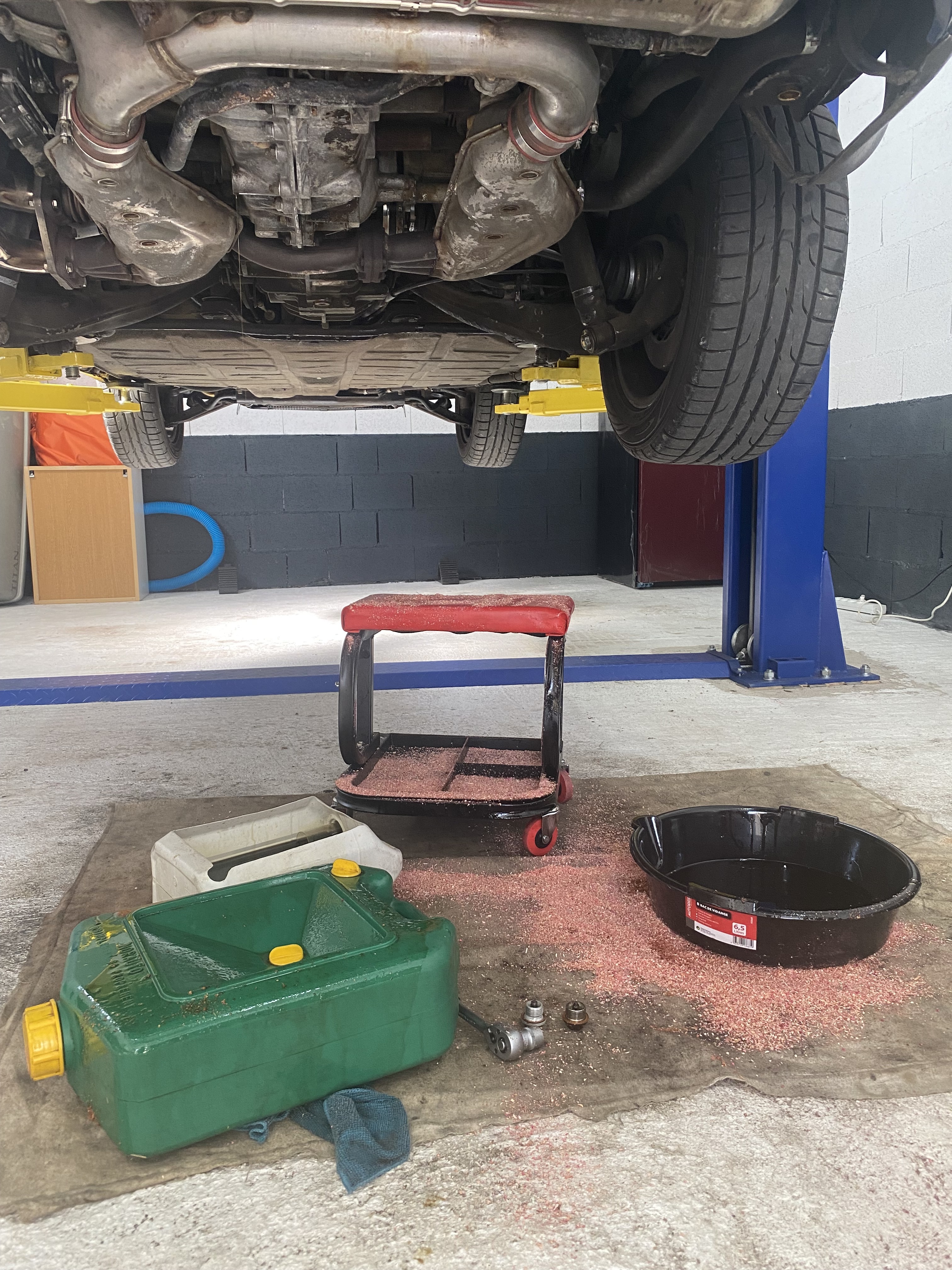

| Job | le 22/07/2021 à 13:12 Bonjour à tous,Je viens de finir ma 1ère vidange sur ma 3.2 ![]() Tout s'est bien passé, même si je ne m'attendais pas à autant d'huile d'un coup en ouvrant la bâche Mais c'est en faisant qu'on apprend...![]() Quelques remarques sur lesquelles j'aimerais beaucoup avoir vos avis éclairés svp : -Le précédent garagiste avait remonté 2 joints cuivre sur les bouchons de vidange. Donc sur le carter le joint était en cuivre au lieu d'être en alu. J'imagine qu'il avait fait ça pour gagner du temps et pour plus de commodité... C'est grave ? Quel est le risque de mettre un joint cuivre à la place d'un joint alu ? -En changeant le filtre à huile j'ai repéré une durite bien craquelée juste derrière comme on peut voir sur la photo suivante. Connaissez-vous le nom de cette durite et pouvez-vous me dire si j'attends la prochaine vidange dans 1 an pour la changer ou alors je la change illico ? ![]() Un grand merci ! Message édité le 22/07/2021 |
| BERA WEKA | le 22/07/2021 à 13:44 Ahhhh la 1ere vidange...souvenir...humide et chaud Bon vu que tu as mis la photo avec tout le matos que tu as utilisé, on évitera 3 pages sur "t'as mis quoi comme huile" et" le filtre, un purolator?" et "serré au couple j'espère ?" etc Pour tes joints, non c'est pas grave y a pas mort d'homme, surtout vu la fréquence de changement. |
| wazz | le 22/07/2021 à 13:46 Les joints aucun risque a priori, mais si tu peux mettre un alu sur le bloc et un cuivre sur la bâche comme préconisé par Porsche, c'est toujours mieux et c'est le même prix. J'imagine que pour celui du bloc, c'est une question de couple galvanique. Du coup son couple de serrage (rien à voir, même si c'est le même terme) est aussi plus élevé : 70 contre 42. Pour la durite, moi je la changerais, ça doit pouvoir se faire sans vidange vu la hauteur à laquelle elle se trouve. Pour son numéro de pièce, regarde dans le PET. |

| Satanas | le 22/07/2021 à 14:30 Félicitations pour ta première vidange, assez propre quand même... Comme dit Bera, la première fois c'est chaud et humide, on est toujours surpris que ça arrive si vite, et du coup on en met partout... Mais tu as l'air bien équipé dis donc... pont, servante, petit tabouret... Pour les joints, t'embêtes pas, les 2 modèles font le taf, et pour la durite, si pas de fuite, a surveiller et faire lors de la prochaine vidange, l'accès semble plus facile sans le filtre à huile. Au fait belle couleur. Si je peux me permettre, la prochaine étape c'est : Renovation feu AR Et ici la suite |

| Job | le 22/07/2021 à 15:36 Dixit SatanasFélicitations pour ta première vidange, assez propre quand même...Très bonne idée le coup de mascara sur les feux Je valide total ! Dès que je retrouve un peu de temps... Je précise, c'était ma 1ère vidange sur ma 3.2, mais j'en ai vu d'autres avant ! D'où l'équipement Message édité le 22/07/2021 |
