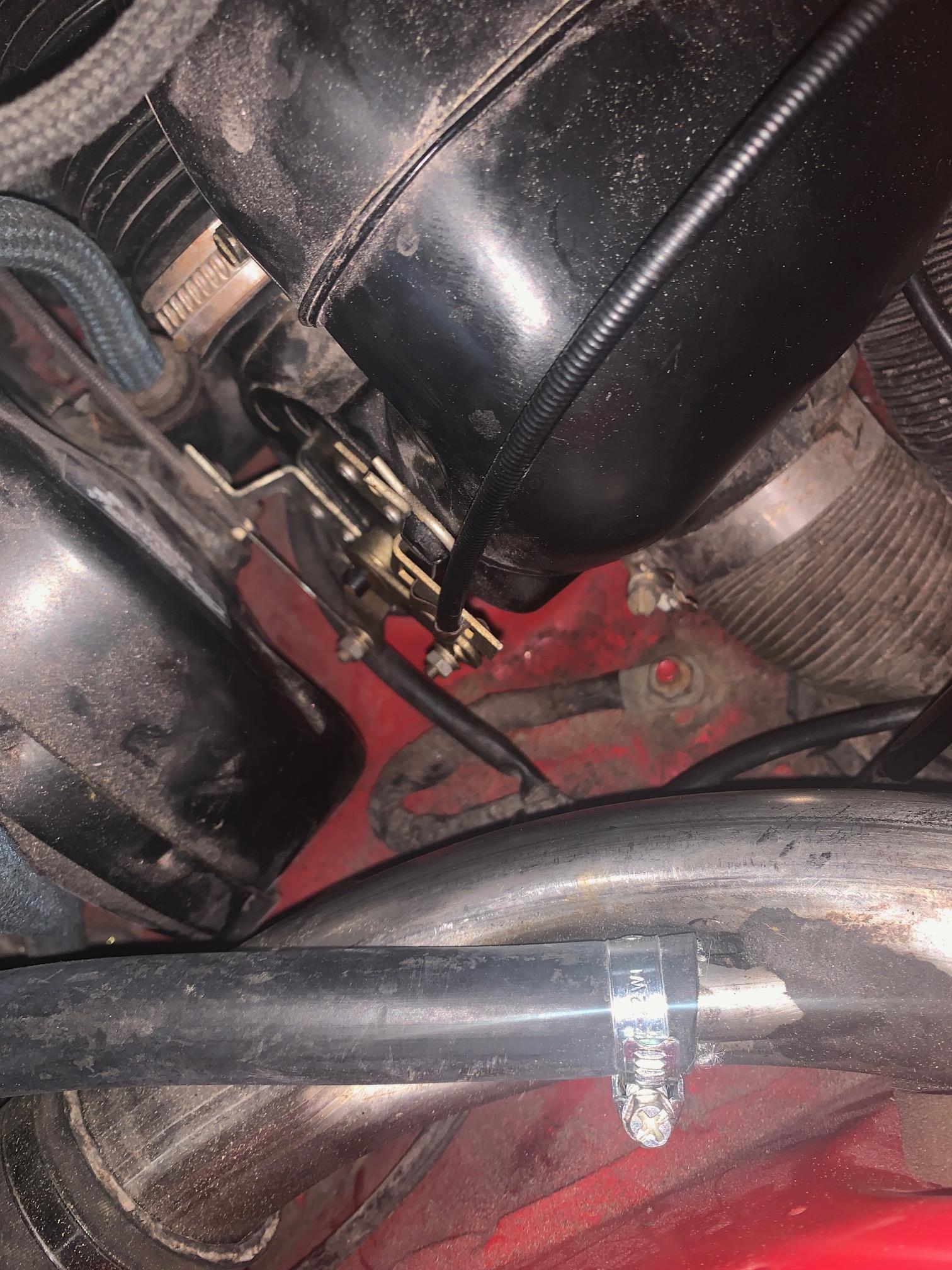

| JOJOS | le 02/08/2021 à 20:38 merci a tous pour vos réponsesPit j'ai regardé sous les compteurs, je vois pas cette masse, peux tu etre plus précis stp, faut il enlever quelque chose RR3.9 c'est vrai que je vais essayer de me passer de l'additif, peut etre que le plein va attenuer le pb , je lui ai bien fait remarqué quand je l'ai réceptionné mais il m'a dit qu 'elle tournait normalement, j 'ai préfére attendre un peu pour voir, apres mon appel d'aujourd hui il me dit que je vais devoir aller la montrer à un spécialiste de l'injection car le fait d'avoir travaillé dessus peut l'avoir déréglée aubelix 14 je garde cette vérification pour la fin, en éspérant que ça sera pas ça, ils ont changé l'embrayage entre autres ils l auraient pas vu ? JC26 désolé mais je parle pas de cable, il y a déjà bien assez a vérifier Gédeon25 je veux tout d'abord respecter le réglement du forum en citant personne, je l'ai tout juste réceptionnée je veux prendre un peu de recul, peut étre que plus tard je pourrai en parler plus librement en mp en éspérant avoir répondu à vos remarques |
| Pit-44 | |
| JOJOS | le 02/08/2021 à 21:24 merci beaucoup , ça y est je l'ai trouvée, elle était cachée par des feuilles, l'écrou semble bien sérré, par contre c'est un peu oxydé, des que je peux je nettoie et je passe un coup de produit, je croise les doigts j'aimerai tellement que ce soit ça... |
| Pit-44 | le 02/08/2021 à 21:42 Déjà tu auras éliminé cette possibilité … j avais le memes symptômes que toi et cela a suffit |
