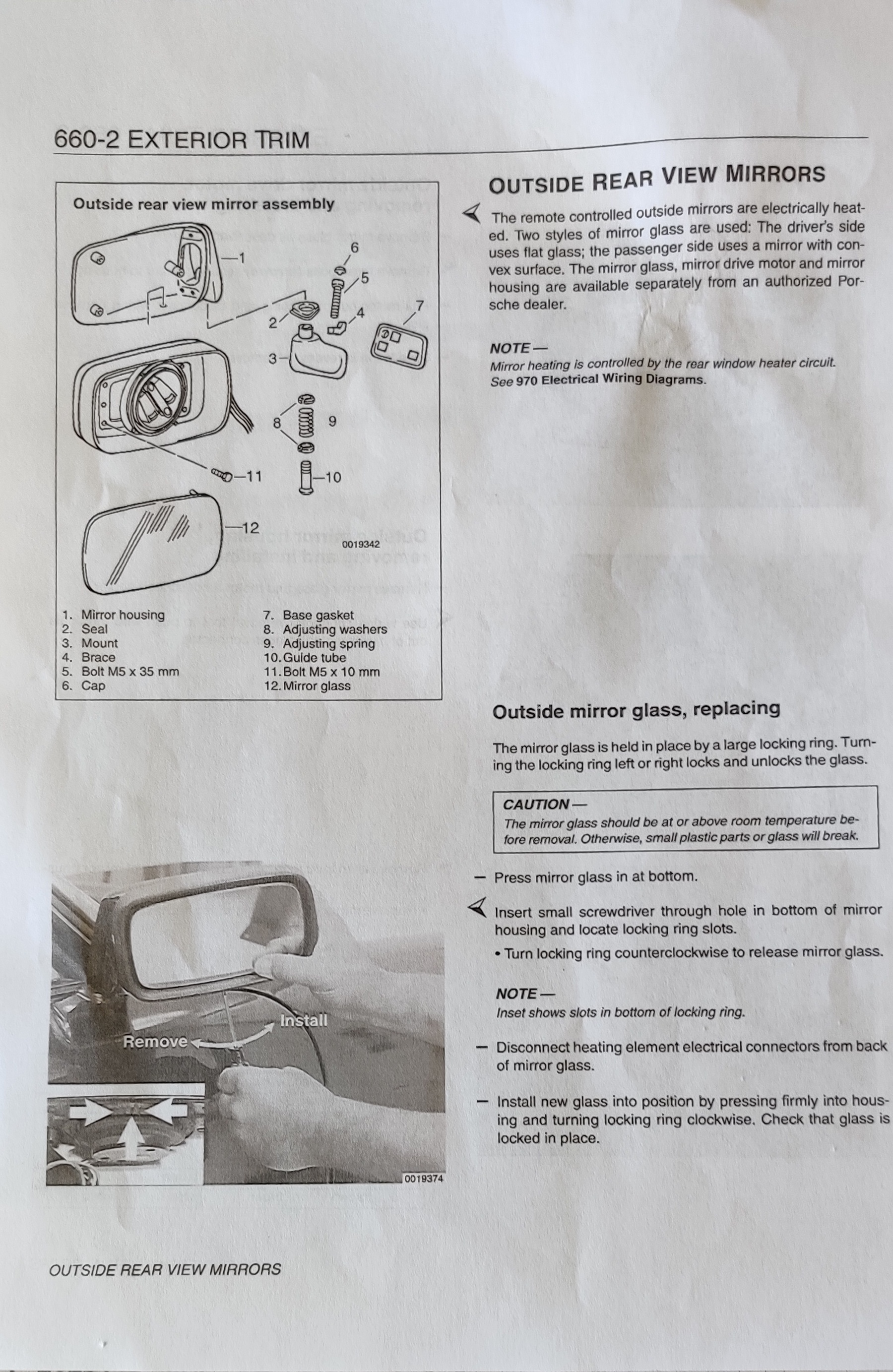

| Stephou | le 04/08/2021 à 17:56 Hello ,je n'ai pas réussi pour l'instant à désolidariser la glace en m'aidant du manuel d'atelier je ne trouve pas le slot ou fente dans le trou situé en bas du cadre noir du rétro il faut tourner en sens horaire mais je ne vois pas merci pour votre aide ![]() |
| Pit-44 | le 04/08/2021 à 18:28 si tu regardes pas le bas (prend une photo avec ton tel) tu vois une roue cranté que tu dois effectivement tourner vers la gauche comme sur ta photo, tu peux avoir un problème de blocage si jamais démonté j'avais eu le cas et du coup met un coup de WD40 par le haut moi ça avait suffit j'ai le même modèle que toi |

| wazz | le 04/08/2021 à 19:30 Et prendre son temps. Moi ça m'a coûté la glace du rétro en voulant forcer. Assure-toi quand même que tu n'as pas l'ancien modèle de rétro dont la glace est juste clipsée avec des plots au dos. Mais ce serait étonnant sur un modèle 87. Quant au manuel d'atelier, c'est en réalité le Bentley. Il a le mérite d'exister, mais il est plein d'erreurs. D'ailleurs, au début de la procédure, il y a écrit "Press mirror glass in at bottom". Il faut en réalité comprendre "at top", ceci afin d'élargir le plus possible l'accès au bas de la glace. C'est là que tu devrais apercevoir une roue crantée en plastique noir. Avec la pointe d'un tournevis, pousse un cran de la roue vers la gauche, ce qui devrait libérer la glace. |

| Stephou | le 05/08/2021 à 09:08 merci pour vos conseils , je vais m'y mettre cet am en effet top et bottom c'est quand même pas la même chose pour l'instant , j'ai vu par e trou du bas une pièce en aluminium |

| Stephou | le 05/08/2021 à 19:44 Ok j'ai vu le Lien.de.juncall très bien Je.n'abisnoas pensé à lire les articles et aussi wazzMais le.trou situé en bas du cadre noir est censé etre le passage tu tourne vis sur le manuel d'atelier J'ai essayé cet après midi , impossible comme ça.de pousser dans la.fente de l'anneau Il faut passer le tourne vis entre la.glace et le cadre noir ? Super utile le.manuel pourri... A votre avis le tremblement viz serait de quoi ? L'anneau ou vis desserrée ? Merci Message édité le 05/08/2021 |
| Pit-44 | le 05/08/2021 à 20:00 Oui bien sûr moi je ne suis pas passé par le trou je suis juste passé entre le la glace et le rétroviseur tu dois voir les crans et donc tu mets juste ton tournevis dans le grand pour tourner |
| wazz | le 05/08/2021 à 20:12 J'ai regardé de plus près la photo sur mon exemplaire (original) du Bentley et je trouve effectivement bizarre la façon qu'ils ont de placer le tournevis.Comme le disent Pit et Boni, il faut effectivement passer entre la glace et le cadre noir. Pas comme ils le montre sur la photo. Faut jamais passer par le trou. D'ailleurs j'avais jamais remarqué qu'il y avait un trou. |

| Stephou | le 06/08/2021 à 16:58 Ok guys ,Il faut tourner en sens horaire / anti horaire ou droite gauche ? Merci |
