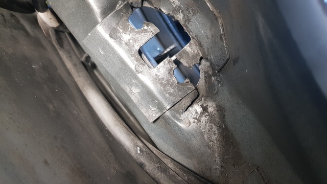

| fussio | le 10/08/2021 à 09:56 En attendant le Kit de réparation, je prépare le terrain. il me semble qu'il y a déjà une tôle de renforcement d'origine car elle est soudée par points.![]() |

| fussio | le 11/08/2021 à 17:46 C'est pas de la tarte, La pièce extérieure ne passe pas, je l'ai tronçonnée un peut et j'ai agrandi aussi le trou de la carrosserie pour le pas affaiblir la pièce Ext. du kit. Ensuite j'ai aplani les tôles abimées comme j'ai pu. et monté le kit sans oublier la ficelle. On pourrait penser qu'a ce stade c'est fini et que tout vas pour le mieux , et bien non ! l'arrêt de porte neuf et impossible à comprimer, insister c'est foutre le montant en l'air de nouveau malgré le renfort. 'J'ai solutionné en ouvrant l'arrêt et en amincissant les deux pièces noires, (solution vue sur le forum US Pélican). Ouf ! ça fonctionne |
