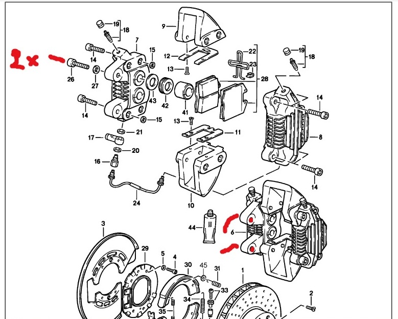

| marc-w | le 20/08/2021 à 00:32 il suffi d enlever les 2 vis allen en rouge et retirer l étrier ![]() |
| rosco | le 20/08/2021 à 21:29 bonsoir Marc w en effet c est presque ça mais comme c est un montage arriere sur une 3,2 un poil different mais j ai trouvé , sortir les 4 btr (14) sur la partie exterieure puis la btr de la chape sup ext et le tuyau de looked inferieur et apres les 4 btr (14) de l etrier interieur et la btr de la chape la plus inaccessible cachée dans le porte fusée , il m a fallu couper une clé btr pour arriver a la rentrer puis l autre tuyau de looked ...la chape restante reste sur l etrier interieur!! . le tout serré a mort bien entendu , je pense que le montage d origine doit etre un peu plus simple ! bon c est fait et quand tu connais ça va , juste l accessibilité qui pose probleme et le couple de serrage de oufffffff oufffff fini mer'ci |

| Backya | le 28/08/2021 à 11:20 Bonjour, c'est surtout des freins de 3.3 turbo et non 3l turbo au vue de l'éclatéLes 3l turbo sont monocle en alu presque identique au 2.7rs juste avec un peu plus de matière pour mieux refroidir. |
