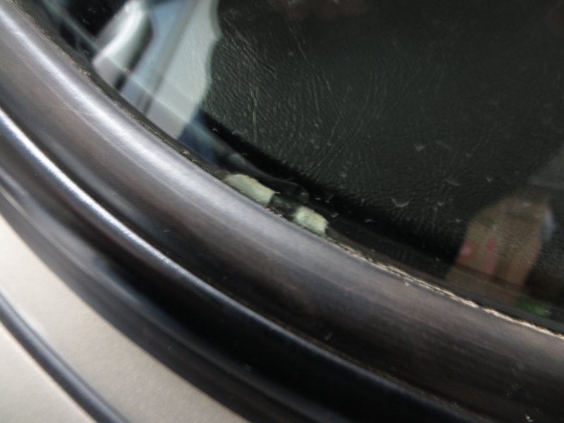

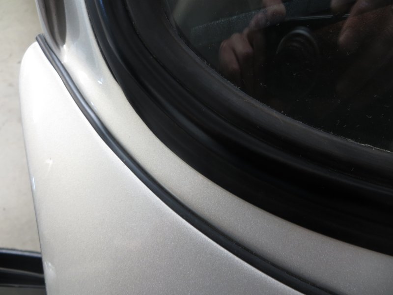

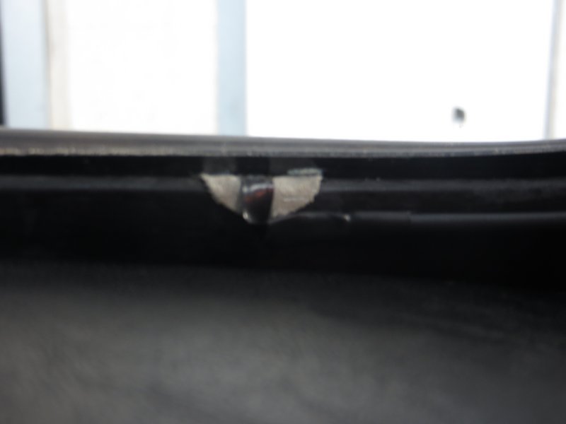

Donc le pare-brise de ma SC a été changé il y a quelque temps déjà, mais malheureusement par un modèle à antenne intégré, la seule référence alors disponible en CP (peut-être est-ce toujours le cas ?) ; je dis malheureusement parce que la fuite se situe au niveau du mini-faisceau avec connecteur (qui ne sert donc strictement à rien pour une SC ou autre version à antenne extérieure), plus exactement à la jonction du faisceau avec le pare-brise (espèce de demi-lune en toile plastifiée) : ça perle à cet endroit (une goutte/seconde) puis coule au mieux dans le vide-poche passager, au pire dans le vide-poche sous la boîte à gants au niveau du passage de roue, puis le tapis de sol passager, bref c'est pénible !
Je n'ai pas l'impression qu'il s'agisse d'un problème du joint - origine CP lui aussi ! - avec la carrosserie, mais plutôt du joint avec le pare-brise, un peu comme si le joint formait une cuvette dans cet angle inférieur droit et que l'eau s'y engouffrait.
Que faire ? Tenter d'aspirer le restant d'eau à l'aide d'une seringue avec aiguille insérée entre le joint et le pare-brise (pas gagné...) ? Injecter à l'aide de cette même seringue un mastic (genre Sika noir) pour combler ensuite ce vide supposé à ce niveau ? Quel cirque...
Quelques photos pour localiser le problème :

"Je n'ai pas l'impression qu'il s'agisse d'un problème du joint - origine CP lui aussi ! - avec la carrosserie, mais plutôt du joint avec le pare-brise, un peu comme si le joint formait une cuvette dans cet angle inférieur droit et que l'eau s'y engouffrait."
J'ai connu le même soucis avec mon joint de pare-brise (tous 2 d'origine).
J'ai fait démonter et contrôler l'ensemble par MCG PROPULSION lors d'un entretien chez eux, et à priori le loup venait bien de la colle / mastic assurant l'étanchéité entre bord du verre et joint. Ça avait dû sécher, se rétracter ou se déplacer je ne sais pas, mais ça fuitait comme tu le décris, dans le coin inférieur droit du pare-brise.
RAS côté caisse et feuillure où je craignais une petite corrosion sournoise (on a pu découvrir que ça avait déjà été démonté et traité par le passé, coucou Cédric ).
L'étanchéité a été refaite en conservant mes pièces d'origine, ce à quoi on tenait eux comme moi.
Donc je te suggère un nouveau rdv chez ton pro pour contrôler le montage et l'étanchéité, p-ê imparfaite.

Bonjour ,
l’entree d’eau serait plus liée au mauvais positionnement du joint dans l’angle du pare-brise sur ta première photo.
la lèvre extérieur doit recouvrir la carrosserie.
sinon l’eau stagne dans la rigole et déborde la où elle peux dans la voiture .
Il faut donc replacer correctement le joint .

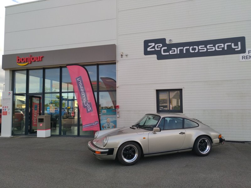

Bon, ça y est, enfin disons que c'est en bonne voie : j'ai un pote carrossier-peintre, 25 ans de métier et accessoirement amateur de Citroën "air-cooled", qui va s'en occuper .

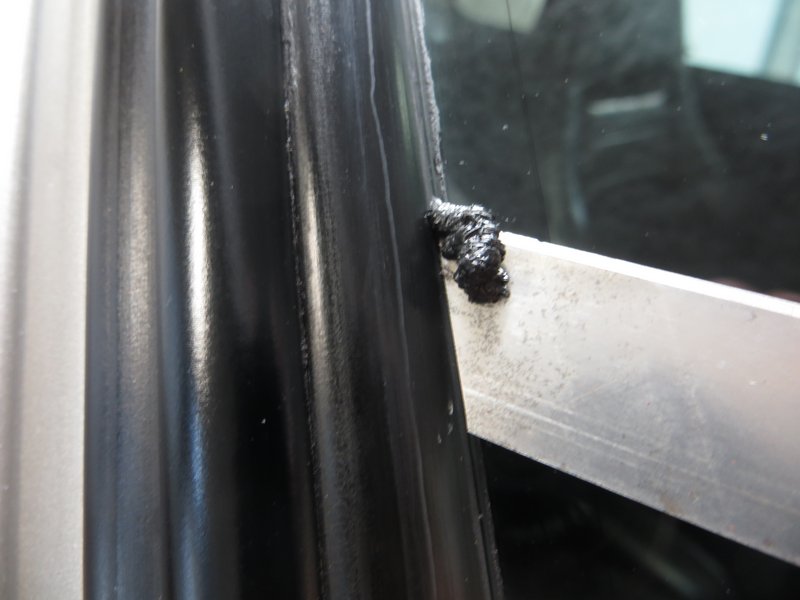

Suite et fin de l'histoire :
comme certains l'avaient suggéré, un mastic souple permanent (de couleur noir) a donc été inséré entre la vitre et le joint (photo ci-dessous, léger excédent enlevé par mes soins) ; et l'entrée d'eau était bien située à hauteur de ce fichu fil d'antenne intégrée, Porsche ne fournissant plus que ce type de pare-brise teinté pour nos G...
Passage au lavage haute pression en guise de test : tout va bien
