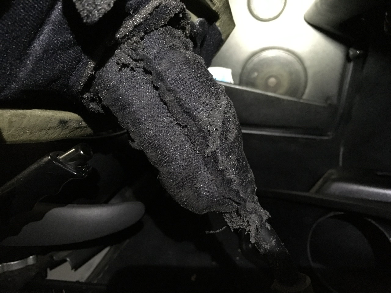

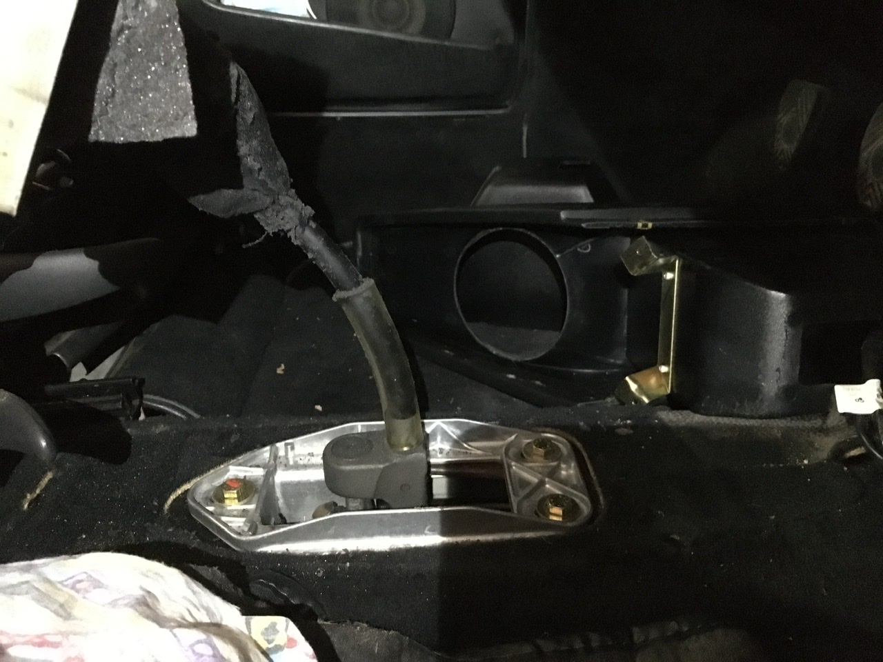

BERA WEKA | Alors, j’ai démonté la console centrale, puis le soufflet (satisfaction: j'ai réussi à sortir la console sans déconnecter les boutons ) le 30/08/2021 à 20:40 Je pense avoir trouvé une partie de l’origine du grincement : l’isolent phonique qui double le soufflet se délite… Une fois tout aspiré et nettoyé j’ai graissé. Ca grince nettement moins mais toujours un peu….c’est pas neuf Au passage, sortir la vis qui maintient la partie arrière de la console (juste sous le frein à main) n'a pas été tout seul...comme cela n'avait jamais été démonté, elle était encore bien planquée sous la moquette...elle même bien collée. J'ai du découper au cutter, pas trouvé d'autre moyen. Au remontage je ferais de mon mieux pour que ça ne se voit pas (avec un peu de colle?) Message édité le 31/08/2021 |
