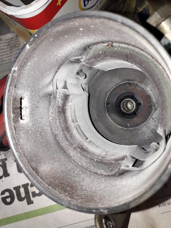

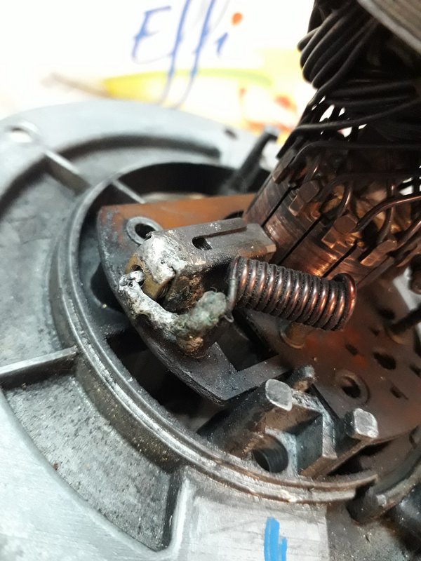

| Macfun | le 12/09/2021 à 20:50 Bonsoir à toutes et tous !Odeur louche puis franchement désagréable à la dernière sortie ... Le moteur était brûlant, on a continué après l'avoir débranché. Démontage ce soir, la bakélite portant les balais est cassée, je suppose que c'est ça qui met le bazar ... Tout le reste est nickel, pas d'usure sur les bagues 'boule". Pas trouvé de sujet similaire encore ouvert, donc zou un nouveau. Quelqu'un a déjà eu ça, et est-ce réparable ? Je ne crois pas trop à la super-glue à cet endroit. Et cette poussière blanche, c'est quoi ? J'ai humé, et je ne vois pas d'éléphant rose, donc c'est autre chose que de la schnouff ... Peut-être un membre aurait un moteur HS avec une flasque en bon état (puisque la bakélite est rivetée) ? ![]() ![]() ![]() |

| wazz | le 14/09/2021 à 09:28 Si c'est que la plaque cassée et pas d'autres dommages oui elle peut soit se refabriquer en epoxy qui sera nettement plus solide soit se réparer par l'ajout de renforts là où ça ne gêne pas collés à la bicomposant. Les rivets s'enlèvent facilement. Tu perces à 4 et après tu taraudes. Puis la plaque peut se refixer par trois vis courtes à tête bombée. C'est ce que j'ai fait et ça tient nickel. Il faut en revanche que tu vérifies bien l'état du rotor et les aimants du stator car sur la photo ont dirait que ça a frotté. |

| Macfun | le 14/09/2021 à 15:51 Dixit wazzSi c'est que la plaque cassée et pas d'autres dommages oui elle peut soit se refabriquer en epoxy qui sera nettement plus solide soit se réparer par l'ajout de renforts là où ça ne gêne pas collés à la bicomposant. Les rivets s'enlèvent facilement. Tu perces à 4 et après tu taraudes. Puis la plaque peut se refixer par trois vis courtes à tête bombée. C'est ce que j'ai fait et ça tient nickel. Il faut en revanche que tu vérifies bien l'état du rotor et les aimants du stator car sur la photo ont dirait que ça a frotté.Bi-composant, j'ai. Tarauds M4x0.7 et vis, j'ai. Tour et fraiseuse, j'ai si nécessaire. A voir la fixation de la cage des 2 balais et des 2 enroulements sur une nouvelle plaque diélectrique ... encore à fabriquer ... pas facile et donc intéressant (mais surement pas rentable en temps passé vs prix d'un remplaçant). J'attends aussi un retour de Marc et de Arak. Edit : plaquette foutue chez Marc. Message édité le 20/09/2021 |

| BertoSpid | le 20/09/2021 à 10:59 Nous sommes plusieurs sur ce site à avoir réparé cette platine : plus d'infos en passant par la section RECHERCHE les balais de FIAT 500 (la Vraie) s'adaptent, mais d'autres aussi, à coups de lime ... >> en profiter pour impérativement vérifier le centrage de l'axe de rotation, et sa "boule" qui tient lieu de roulement ... Très souvent elle se décale, et là c'est le début d'une autre série de problème ... Mets nous des photos de détails lorsque tu l'auras ouvert |
| wazz | le 20/09/2021 à 11:54 Le palier boule, ou sorte de rotule, je l'ai remplacé par un petit roulement à aiguilles sans bague intérieure (TAF81512-IKO) que j'ai trouvé pour une poignée d'euros sur 123roulements. Par contre, pour les balais, j'ai rien trouvé de bien. Ceux vendus par (je dirai pas qui) n'ont pas duré longtemps. Ils n'avaient pas la dureté requise et se sont usés de travers, le moteur tournait mal, il manquait de puissance, j'ai laissé tomber et remonté d'anciens balais bien usés qui ne vont probablement pas tenir éternellement. Si quelqu'un a une bonne piste... |
| Macfun | le 20/09/2021 à 15:02 Dixit wazzIl faut en revanche que tu vérifies bien l'état du rotor et les aimants du stator car sur la photo ont dirait que ça a frotté.Je pigeais pas trop la remarque, mais après inspection de la photo, ce sont des traces du rotor quand je l'ai enlevé. Je n'ai toujours pas osé goûter la poudre blanche ... Après, ce sont des balais "retaillés", du coup pas forcément en adéquation avec le moteur. Ce n'est pas parce que ça vient d'un aspirateur que ça va fonctionner longtemps. Et l'indépendant Poil du coin (très sympa) garde jalousement sa source pour les balais qu'il installe (je peux pas trop lui donner tort non plus ...). Edit : après visite sympa chez Arak et test rapide du moteur (il tourne branché à une batterie), je suis reparti avec son "ancien" ventilateur. Mais bon au démontage ... Quasi pire que le mien ... Saloperie de plaque Bakélite (ou isolant assimilé dans le principe). Photos plus tard. Message édité le 20/09/2021 |

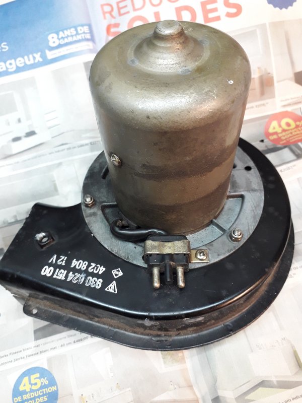

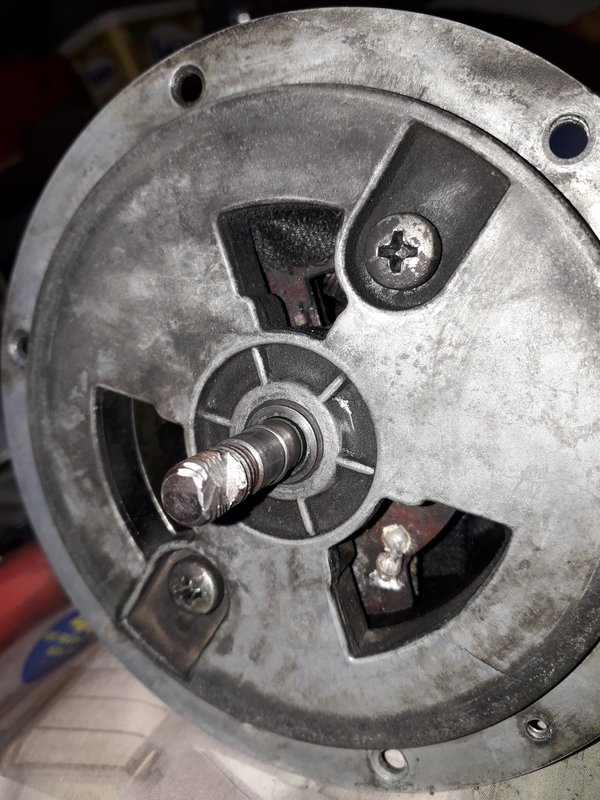

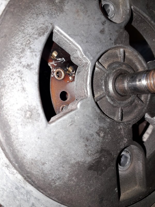

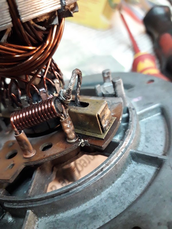

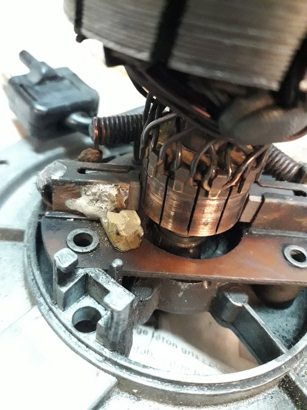

| Macfun | le 21/09/2021 à 15:40 Voici les photos de l'autre ventilateur.Déjà en enlevant la turbine, on aperçoit de la toile isolante, et des soudures ... Après ouverture complète, même défaut récurrent, plaque isolante cassée et "moyennement" réparée, colson et cosse soudée, filetage massacré, charbons dont le fil sort par l'arrière (ce pourquoi la toile isolante entre celui-ci et la carcasse), etc ... Je comprends pourquoi le propriétaire (avant Arak je précise !!!) a changé le moteur ... En passant, regardez le prix sur la boite du ventilateur en 2011 !!! Il a plus que triplé en 10 ans chez Poil ... Dommage car l'aspect extérieur laissait un peu d'espoir. La chasse continue ... ![]() ![]() ![]() ![]() ![]() |
