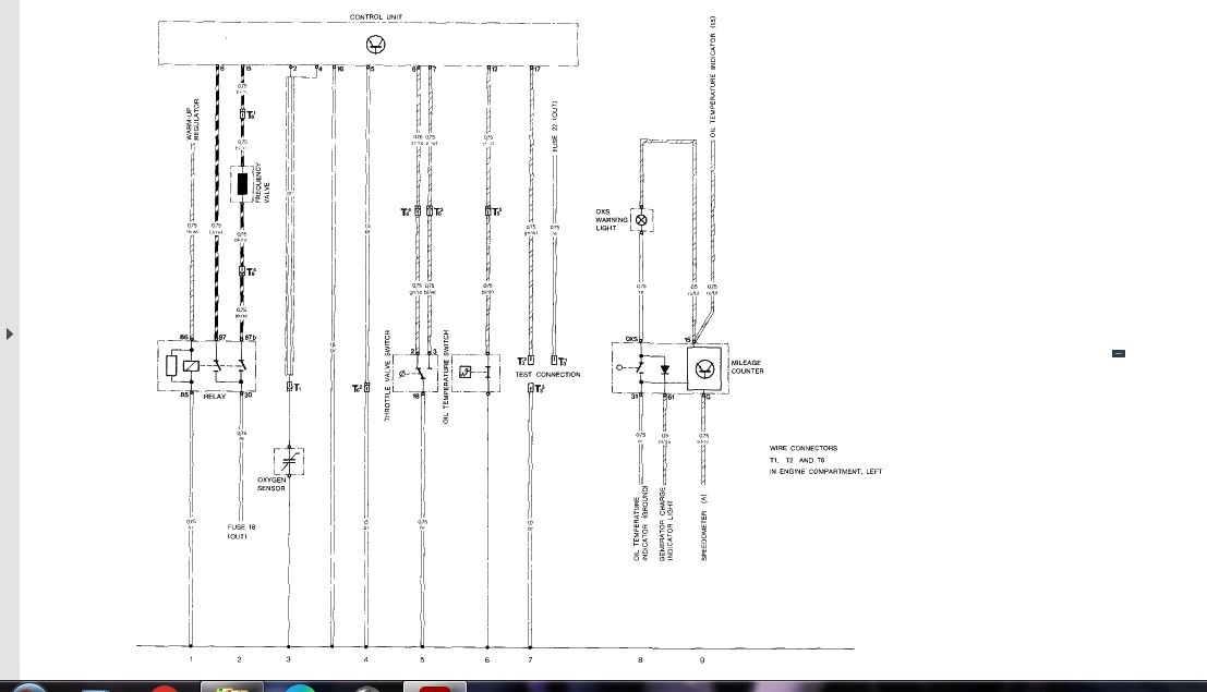

| Karmann60 | le 14/09/2021 à 19:16 Sur ma 3.0 de 79 Ils servent à quoi ? (sachant qu’elle est équipée d une clim) Calculateur num 931 617 101 00. 0280800006 relai sr 9833 12 v maxi 2X10A Merci de l info |

| Karmann60 | le 14/09/2021 à 23:08 Le but de ma question , c était de savoir à quoi servait ce calculateur et ce relai , maintenant c est ok et après c est de savoir ce que ce boîtier commande et là je ne s ai pas encore , avoir éventuellement 8 cv de plus , ça met égal .j aime bien comprendre comment tout ça cela fonctionne …… Message édité le 14/09/2021 |
| marc-w | le 14/09/2021 à 23:28 j ais le schémas électrique si tu veux ca commende une valve et un témoin je pense |
| Karmann60 | le 14/09/2021 à 23:44 Ça serait sympa , merci de me proposer ce schéma ,comment tu peux me le faire parvenir ? |
| marc-w | le 15/09/2021 à 16:27 voici ![]() |
| Karmann60 | le 15/09/2021 à 17:24 Merci Marc , sympa , a plus |
