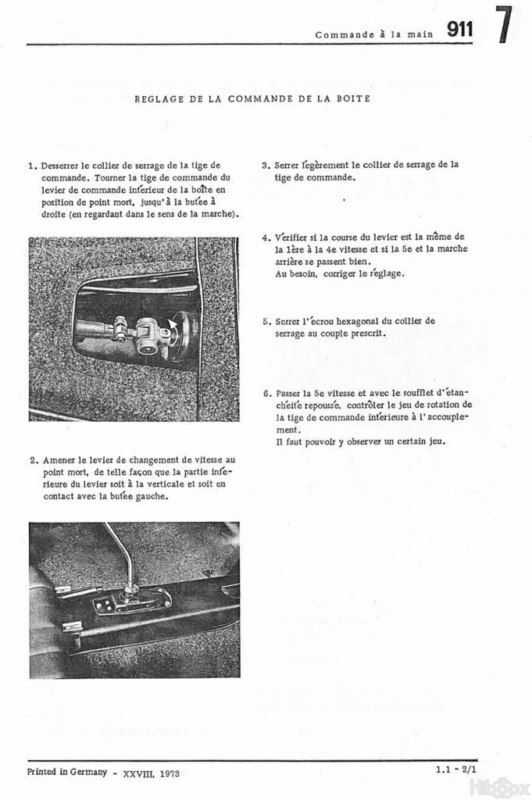

| younik | le 14/09/2021 à 20:49 Salut les amisVoilà, ce weekend, j'ai fait une petite sortie de 200kms; le moteur ronronne trés bien et les vitesse une fois engagée marche agréablement; mais 9 fois sur 10 je penne à rentrer la première et la deuxième vitesse; je pense à un problême de tringlerie. Je précise que la boîte a été vidangé et pas de limaille sur le bouchon et le croisillon de boîte dans la petite trappe entre les sièges a été remplacé. Vers quelle pièce dois-je m'orienter pour améliorer ce passage de rapport? PS: la 3°, 4°et 5° vitesse passe impeccablement. Merci à tous pour vos idées |

| sebastien911 | le 14/09/2021 à 21:19 Voilà yann la méthode ![]() |
| younik | le 14/09/2021 à 21:20 ok, je vais revoir ce croisillon et le réglé par rapport à la doc de Dan. Et je vous tiens au courant.Impecc mon seb ca va aller comme ds maman avec cette doc Merci à tous Message édité le 14/09/2021 |
| BERA WEKA | le 14/09/2021 à 23:21 Claire comme de l’eau de boudin cette procédure….pas simple… |
| younik | le 18/09/2021 à 10:20 Le collier de serrage de la tige de commande du croisillon était désséré, je l'ai donc reréglé avec la méthode et serrer;et la miracle je retrouve ma première vitesse et les autres , comme au premier jour Encore un merci à vous les copains et à ce formidable forum Message édité le 18/09/2021 |
