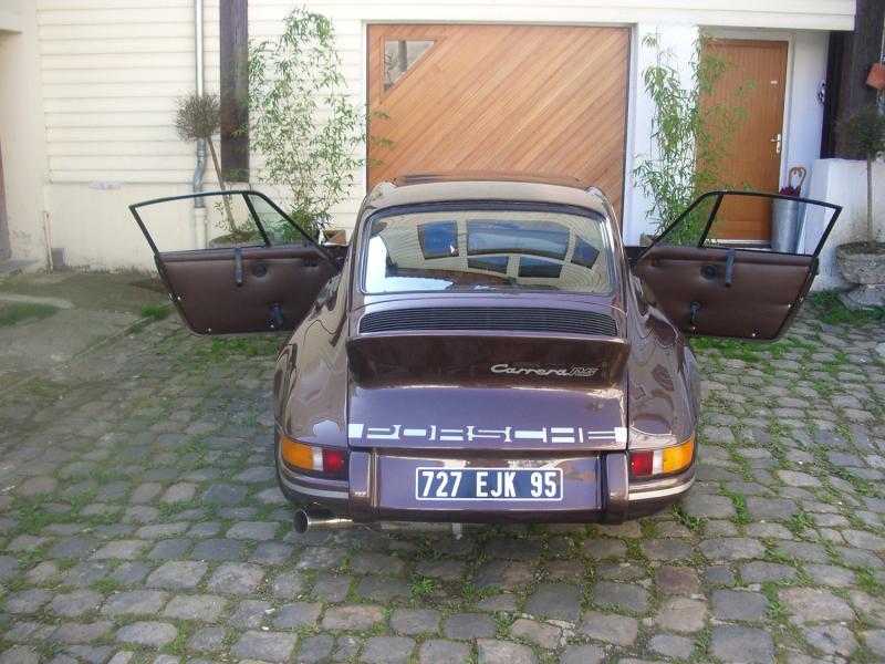

sinon quel mémoire notre doudi qui nous ressort de magifique photos
seraisse un combat de bibliothequaire
bon quoi qu'il en soit j'suis super ravi de ce projet, des tofs demain d'un canari (celui de mon voisin ) pour te motiver

HUMMMM tu as pas tor , dou le look neo CARRERA 2.7 que j ai donnez a ma nouvelle sa change un peu non

Le Look de celle de JEAN !! me fait penser à une 2.7L RS... CTR ... !!!
