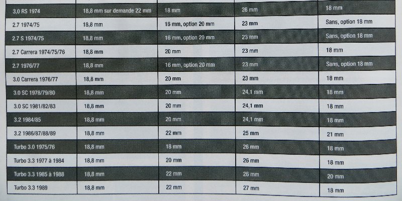

| cosworth | le 21/09/2021 à 18:51 BonjourQuels est le diametre des barres de torsion AV et ARR d'origine d'une 911 3.0 Message édité le 21/09/2021 |
| wazz | le 21/09/2021 à 19:48 J'avais récupéré cette image, mais faute d'en-têtes, je ne sais pas trop comment ce tableau doit se lire. Tu sauras peut-être :![]() |
| cosworth | le 21/09/2021 à 21:19 Merci pour l'info, j'ai un pote qui m'a donné 19mm à l'avant pour toutes les type G, ça doit être 18,8 comme sur le tableau, à l'arr 23 jusque 77, 24,1 jusque 86, 25 jusque 89 (G50), il y a également du 26 et 27 pour turbo. |
| wazz | le 22/09/2021 à 10:47 Et donc tu lis ça comment le tableau : Modèle |BT avant |BAR avant |BT arrière | BAR arrière ? Je ne sais plus où j'avais récupéré cette image, mais c'est très con qu'il lui manque les en-têtes. |
| cosworth | le 22/09/2021 à 13:27 pas évident, seule la 1ere col. donne le diametre av pour toutes les types G, pour le reste on peut tout imaginer |
| Gero | le 22/09/2021 à 13:37 hello,c'est BT AV - BAR AV - BT AT - BAR AR |
| wazz | le 22/09/2021 à 13:40 Ah donc j'avions bon. |
