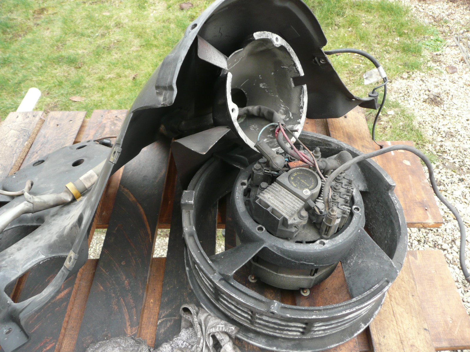

| BertoSpid | le 23/09/2021 à 12:40 Carter présent sur une 3.2 :![]() |
