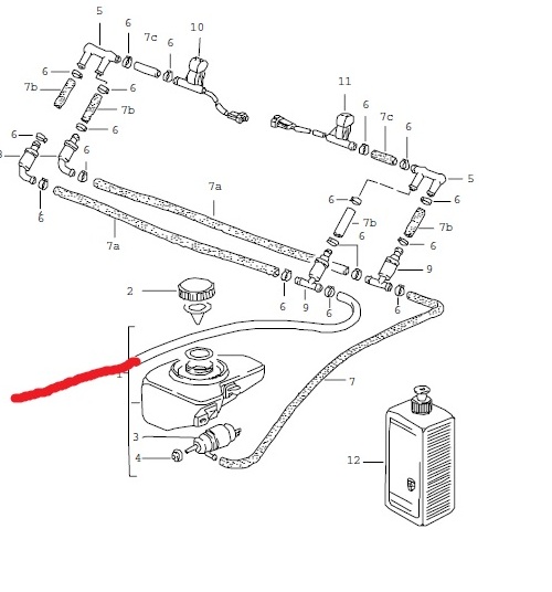

| Francky Fix | le 27/09/2021 à 14:55 Hello,J'ai mon tuyau du bocal de produit intensif (le bocal avec le bouchon rouge a coté du vase d'expansion du liquide de frein) qui est branché sur la pompe sous le bocal (jusque là tout va bien), ce tuyau rentre dans l'aile mais ensuite une dizaine de centimètre plus loin il n'est branché à rien ! Je regarde le schéma du PET mais il y a un schéma pour le lave glace classique (p.704) et 1 schéma pour le produit intensif (p.707), je ne comprend pas où se fait le raccordement entre les deux. Je voudrais savoir à quel endroit le raccordement se fait. Est ce que c'est sous le par-brise vers les buses de gicleurs ? Dans ce cas le tuyau qui part dans l'aile doit ressortir sous le par-brise ? Je vous remercie pour les éclaircissements. |
| chipie7 | le 27/09/2021 à 15:09 Le tuyau venant de la pompe de lave glace intensif se branche sur un T avec clapet antiretour situé sous le pare brise dans le prolongement du bocal de lave glace . |
| marc-w | le 27/09/2021 à 17:29 voici le schémas le tuyau marqué rouge vient du lave glace normal ![]() |

| Francky Fix | le 27/09/2021 à 20:54 Ok, super, c'est très clair, merci pour vos réponses. C'est fou comme un petit coloriage peut tout changer !!! |
