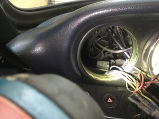

| bambois | le 01/10/2021 à 17:50 Bonjour problème sur bouton phare à gauche des warnings je l’ai déposé pour refaire cosse et après l’avoir reposé plus de veilleuse et lumière tableau recherche couleur de fils et explications merci |

| CHARADE 63 | le 02/10/2021 à 08:33 Courage tu vas y arriver |
| aubelix 14 | le 02/10/2021 à 08:54 oh, le fumier ! bon courage ... |
| Quinze | le 02/10/2021 à 10:24 Plus le plan électrique et l’affaire est dans le sac |
| bambois | le 02/10/2021 à 12:05 Faut que je rachète du Doliprane Tous marche hormis que les veilleuses ne s’arrêtent plus j’ai aussi le fil noir blanc qui va au commode qui chauffe je vais démonter le commode |
| Quinze | le 02/10/2021 à 18:43 T’aurai pas branché les codes sur les veilleuses pour que ça chauffe. |

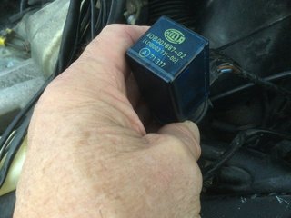

| bambois | le 04/10/2021 à 15:46 ![]() C quoi se relais qui se balade et l’autre derrière le compteur où il n’y a plus de relais Message édité le 04/10/2021 |
| Quinze | le 05/10/2021 à 18:19 C'est la centrale clignotante que tu tiens dans la main. Pour l'embase laissée libre je laisse les coupains répondre, ca doit correspondre à une option que tu n'as pas (pare brise chauffant ...) |
| bambois | le 06/10/2021 à 06:44 Merci à toi je cherche un commutateur je pense qu’il est mort Tu sais où va le relais pour l’instant il se baladeau bout de son fil dans le coffre Message édité le 06/10/2021 |
| Quinze | le 06/10/2021 à 21:33 Oui, il se balade au bout de son fil dans le coffre. |

| bambois | le 15/10/2021 à 07:55 Bonjour à tous bon ben voilà après des heures de recherches c’était bien le bouton .J’ai pu en trouver un sur lbc tout marche.Bien content quand même d’avoir fait du tri merci pour vos réponses. J’ai un anti démarrage qui me fait un peu peur,je me demande si je ne ferais pas mieux de le supprimer ? Bon je vais attaquer la boîte à fusible j’ai vu qu’il me manquait le relais rouge de la pompe à essence |
