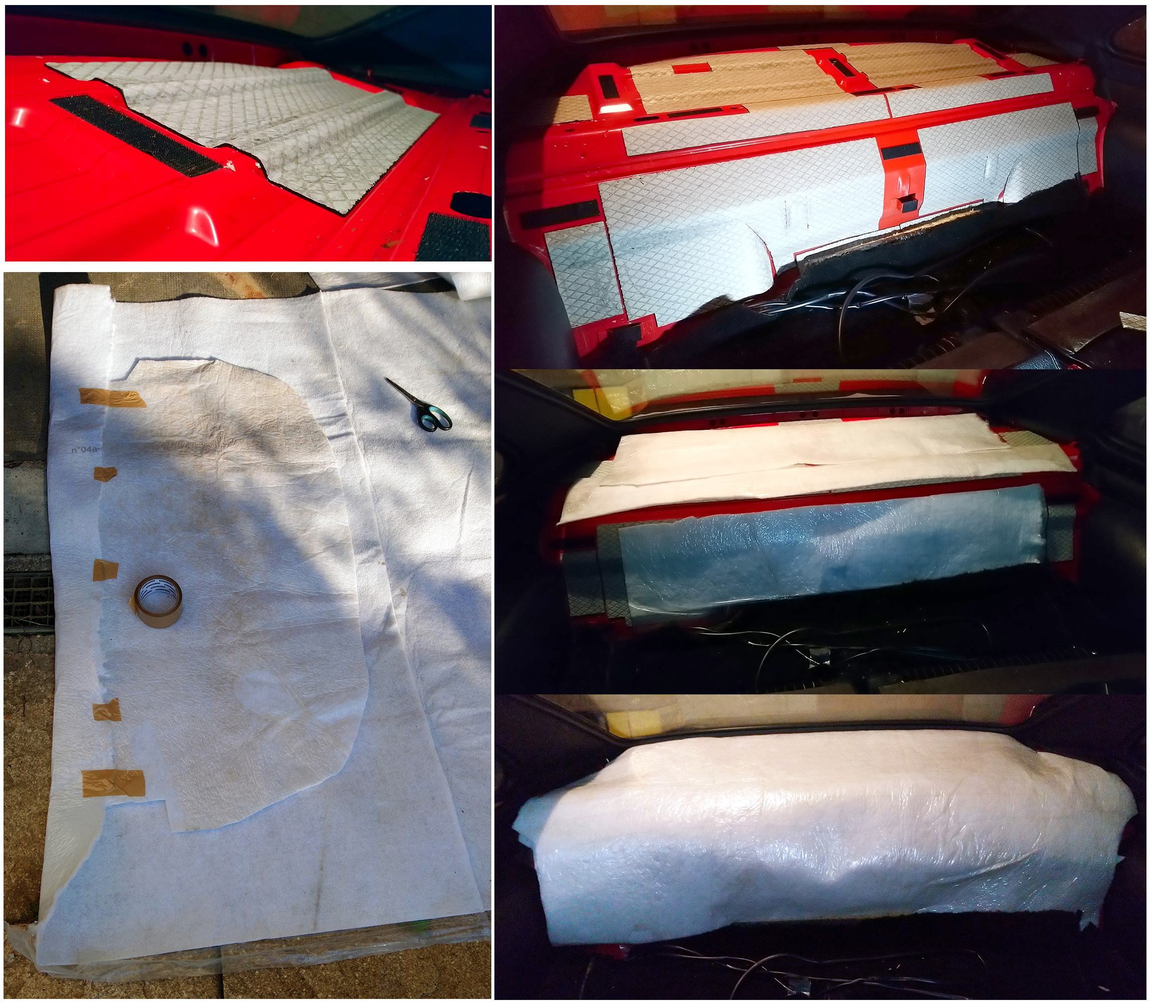

| Patrick-R | le 04/10/2021 à 12:13 Dixit cdrik915Plaques isolantes pour baignoires , peu cher et aussi efficace que certains produits specialisés hors de prix , le but etant de casser les résonances.Yes, sur tes conseils j'ai posé ça : NICOLL Plaque insonorisation baignoire. D'ailleurs les mecs se sont plantés, j'en avais commandé 2 packs (16 "feuilles" au total, j'avais vu large) et j'en ai reçu... 20 ! Je me retrouve avec 80 feuilles, génial... Je n'ai même pas eu besoin de 2 paquets, donc j'ai du utiliser 6 ou 7 feuilles je pense. Par contre ça n'isole pas du BRUIT mais uniquement des BOURDONNEMENTS et des RESONNANCES .Pour le bruit j'ai eu l'opportunité de récupérer de la bâche insonorisante pour travaux de maison (chape etc.), Tramico Tramichape dB Max (-22db pour les bruits de percussion, -6db pour les bruits aériens). 3 couches et demi sous la plage arrière (dépourvue de mousse insonorisante sur ma voiture) : une sorte de coussin insonorisant taillé à la grosse à la forme de la cloison, juste posé dessus et maintenu par les velcros + crochets des garnitures en skaï de la custode. Je revis ! En photos les principales étapes de mon petit bricolage léger (ça c'est important !), efficace, et facile à supprimer si besoin. ![]() La masse lourde pour baignoire est également présente sur la trappe d'accès au croisillon de boîte de vitesse, et la bâche anti-bruit j'en ai mis sous les assises arrière, sous les tapis de sol et par-dessus la trappe du croisillon : tellement fin et léger qu'on aurait tort de s'en priver ! . Message édité le 04/10/2021 |

| BERA WEKA | le 05/10/2021 à 12:15 Dixit Patrick-RJe revis !Super taf ces plaques, propre et tout ! Y en a 2 qui doivent êtres contentes Pis c'est quand même moins cher que de changer la ligne d'échappement |
| Patrick-R | le 05/10/2021 à 12:41 Tu m'étonnes ! Le volume sonore reste élevé quand même au delà de 3000t/min, mais c'est bcp plus confortable car "lissé". Ceci dit le "silencieux" Dansk reste en sursis, ce n'est qu'une question de moyen (donc de temps), car son volume sonore est important de base en plus d'être pas très agréable sauf à haut régime. Avant cela je remettrai aussi un isolant côté moteur, car il n'y en a plus non plus. Ça participera de casser encore un peu plus les sons trop forts issus du moteur ou de l'échappement. Peut-être bien produit matelassé de chez Amaru, avec des coutures colorées. |

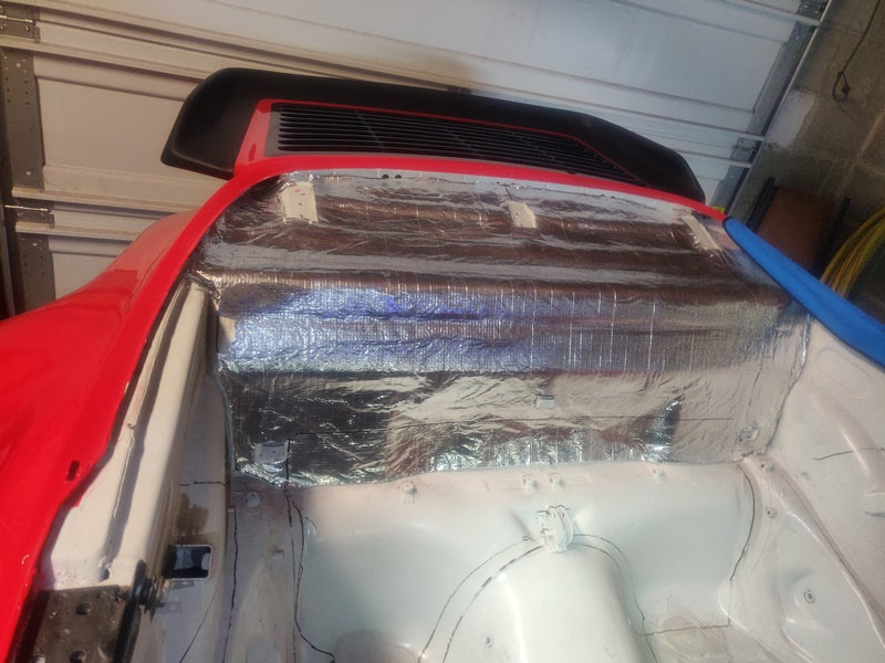

| FlatScCab | le 05/10/2021 à 15:54 Bonjour,J'ai mis ça : ref : Plaque isolante en fibre de verre et aluminium, dans un magasin en ligne du nord. Epaississeur 10 mm, largeur 1m, c'est autocollant et avec un peu de tape aluminium pour coller l'ensemble des petits morceaux. 22€ le mètre linaire. ![]() ![]() |
| BERA WEKA | le 05/10/2021 à 16:03 Jamais vu une baignoire aussi propre |
| Patrick-R | le 05/10/2021 à 16:28 Jean-Christophe,Lourd ton matériau ou pas ? Et en dessous, un peu d'équivalent "goudron" ou tôle nue ? Et au final, satisfait ? |
| JC26 | le 05/10/2021 à 16:29 Plutôt isolant thermique et non phonique |

| FlatScCab | le 06/10/2021 à 08:45 Ca fait les 2, thermique et isolant phonique. j'ai collé directement sur la tôle peinte.Après j'ai du mal à juger de l'isolant phonique sur un cabriolet. |
| jeanphil77 | le 06/10/2021 à 10:02 Cet isolant, ça ne fait pas de la condensation ? |
