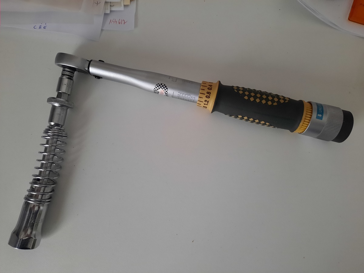

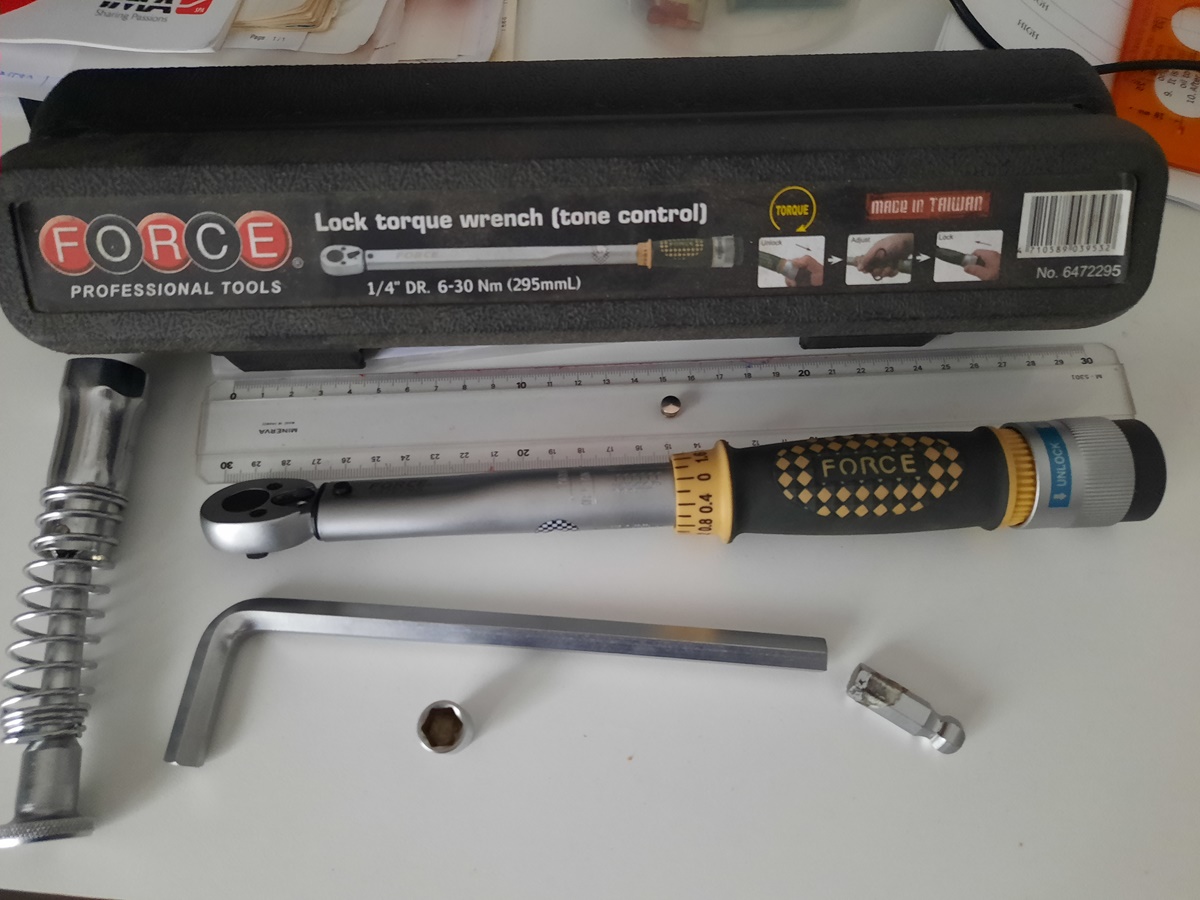

| wazz | le 05/10/2021 à 11:01 Avec ça je parviens à serrer les six au couple : ![]() ![]() Une clé dynamo quart de pouce, longueur 30 cm, une clé allen de 10 mm dont j'ai sacrifié l'extrémité à boule pour l'adapter sur la clé Porsche d'origine, et un embout de 10 mm hexagonal quart de pouce standard pour relier les deux. Sur l'extrémité à boule que j'utilise, on aperçoit des traces de colle. Ce sont des restes d'adhésif de masquage que j'ai ajouté pour améliorer la prise et éviter que l'embout ne se barre pendant le serrage. |
| fussio | le 05/10/2021 à 11:11 @ Wazz Pas mal ta technique, je sens que je vais copier ton invention.Tu scierais complètement la boule, ce serai pas encore mieux ? En tout cac merci pour l'info. |
| wazz | le 05/10/2021 à 11:44 Oui en réalité, la boule a peu d'importance. J'aurais pu couper un deuxième tronçon. |
