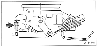

| tom_mvrk | le 08/10/2021 à 10:35 Dixit aubelix 14le changer , non , c'est indispo . (je t'ai mis le lien RP ) ou alors par un occase (j'en ai un ! ) , le tester : oui !Alors on en trouve mais à des prix de fou furieux (ICI ou encore ICI) Je vais suivre le conseil de JOJO est le démonter pour mettre un coup de WD40 dedans, vu le prix ça vaut le coup d'essayer (et en espérant que cela fonctionne). Mais j'ai vraiment un doute que le problème vienne de là, je n'ai pas de problème de ralenti quand elle tourne normalement, que cela soit en démarrage à froid ou à chaud. Contacteur de ralenti @JOJO, tu parles de ça ? (Flèche noir) ![]() Merci les gars, j'ai un circuit samedi, j'espère que ça va le faire |

| JOJOLABRICOL | le 08/10/2021 à 10:56 Oui tom, c'est en effet ce switch |
