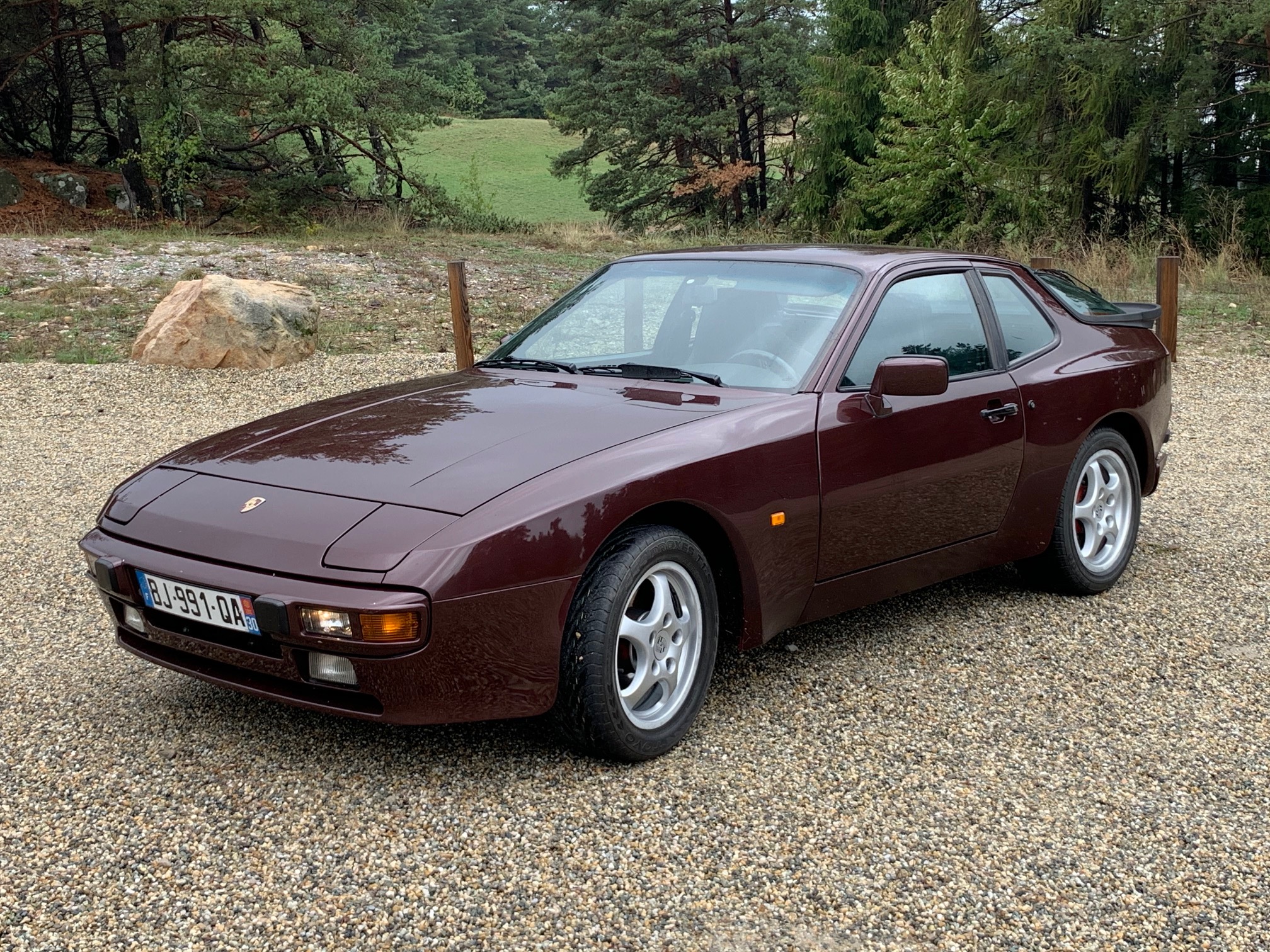

| titikiné | le 08/10/2021 à 13:16 944 n’a selon moi pas été homologuée en 17 non plus et il existe 2 phases avec 2 ET différents en gros avant 87 tu peux monter des fuchs et ats cookie et après 87 tu peux plus donc peut être que t’es jantes se montent sur les pre 87 ? A voir pour etre un peu plus précis et de mémoire donc à confirmer... avant 87 ET 23.3 et apres 87 ET 52 Voilà pour les 944 964 je pense qu'on est sur des ET proches des 944 post 87 puisque mes Cup 16 (voir photo) se montent sans cales ![]() Message édité le 08/10/2021 |
