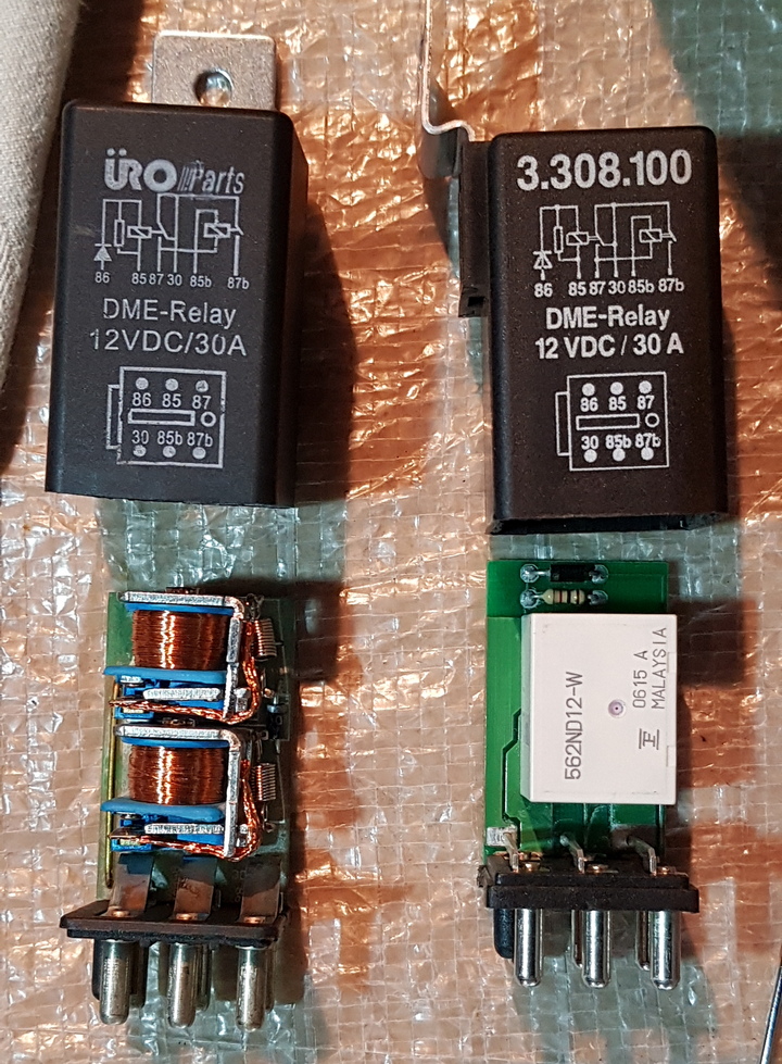

aubelix 14 | ouvre ton relais DME , c'est probablement une soudure a refaire et si c'est un origine ,répare et remonte le : il est beaucoup plus fiable que toutes les cochonneries actuellement sur le marché ... le 10/10/2021 à 13:31 |
noir mat | ça c'est clair ! une soudure "sèche" te met en panne ton DME, mais tu reprend tranquillement toutes les soudures, et tu aura un DME d'époque qui refonctionnera comme au premier jour dans la plupart des cas ! le 10/10/2021 à 15:03 |

wazz | La seule fois où j'ai eu un lâchage de relais DME, c'était le bobinage de l'un des deux relais internes qui était coupé, et là c'est poubelle. Sauf remplacement dudit relais. Sinon pour les soudures, si c'est juste ça, il suffit de chauffer au fer, éventuellement de pomper le vieil étain avec une mini-pompe manuelle, puis de recharger avec de l'étain neuf. le 10/10/2021 à 16:44 |
gilllou | Ben moi la soudure n'a pas tenu . Un de mes amis habitué a souder , professionnel de l'entretien vidéo , m'a proposer de réparer mon DME défaillant. le 10/10/2021 à 16:53 Il a bien remaché pendant quelques temps et ... rebelotte . Je ne prendrai plus le risque , le DME lache, le moteur s'arrête et la voiture aussi , quelque soit l'endroit ... et pas forcément un lieu ou tu peux t'arrêter en toute sécurité . |

BertoSpid | les anciens et nouveaux relais DME : le 11/10/2021 à 10:40 >> on voit bien les différences de technologie... |
