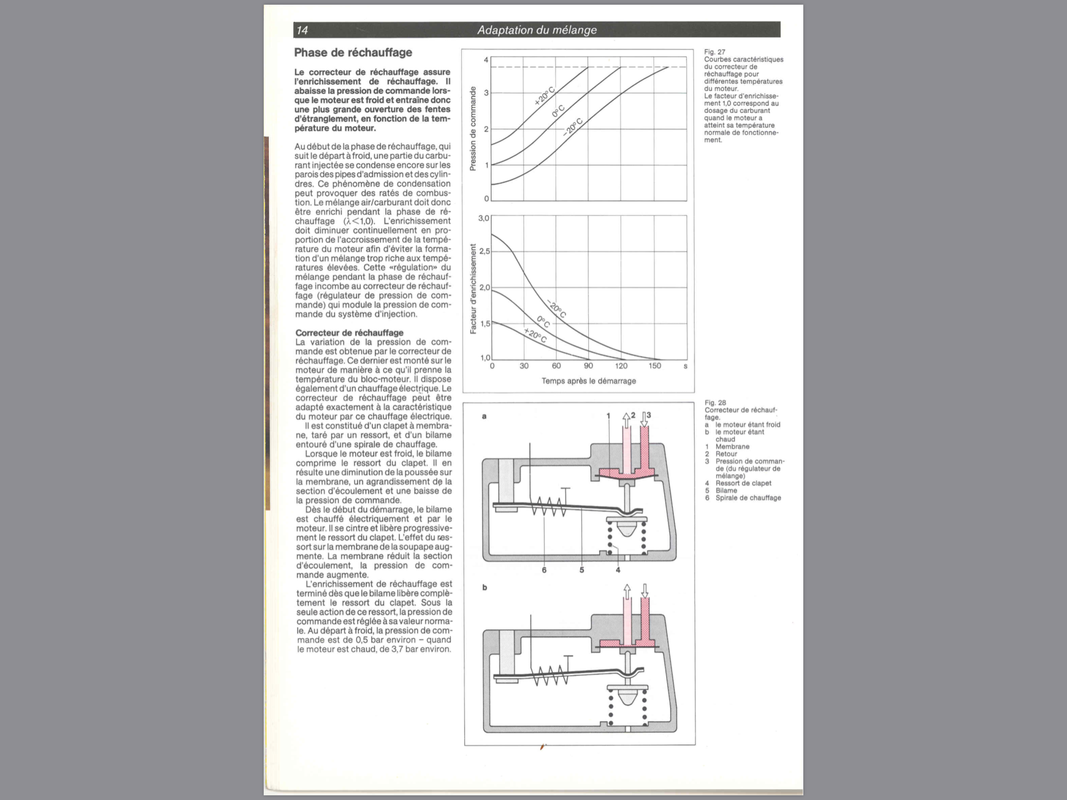

| rc211v | le 11/10/2021 à 12:47 Faire rénover/contrôler le Wur semble plus simple. Le bilame a tendance à s’affaisser un peu avec le temps ce qui se traduit par un enrichissement trop important à froid qui fait yoyoter le régime moteur. Mais bosch avait probablement prévu le coup car le bilame est monté sur un coulisso et peut donc se régler |

| Karmann60 | le 11/10/2021 à 21:03 Dixit rc211vFaire rénover/contrôler le Wur semble plus simple. Le bilame a tendance à s’affaisser un peu avec le temps ce qui se traduit par un enrichissement trop important à froid qui fait yoyoter le régime moteur. Mais bosch avait probablement prévu le coup car le bilame est monté sur un coulisso et peut donc se réglerAurait tu svp une photo ou schéma du wur ? Pour voir sa conception. Merci |
| rc211v | |
| Karmann60 | le 11/10/2021 à 22:19 Dixit Karmann60 Aurait tu svp une photo ou schéma du wur ? Pour voir sa conception. MerciMerci , c est vraiment explicite . Par contre sur ma 79 , a chaud , elle ne marche que si je suis à 1.8 1.9 en contre pression , elle est encore trop pauvre . Avec un co 3.0 3.2 . J ai fait 1800kms comme ça début septembre , mais c est pas top …… À votre avis ? |

| rc211v | le 11/10/2021 à 22:41 Dixit Karmann60 Merci , c est vraiment explicite .J’ai plus les chiffres en tête mais à chaud’ c’est plutot autour de 4. 1,8 tu dois être très riche |
