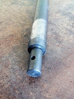

| xabi64 | le 18/10/2021 à 17:00 Salut a tous,J'aurais besoin de vos avis en ce qui concerne la barre de commande de la boite (915). La piece est la suivante sur le pet : 91142402000 "axe de fourchette" Je mets des photos qui seront plus parlantes: Au bout de la barre de commande il y a une piece male surement emboutie ou entrée en force dans le tube femelle qui recoit ensuite le pivot du levier de vitesses. J'ai facile 3mm de jeu sur la piece (ce qui complique grandement le passage des rapports), seulement je ne vois pas comment elle a été montée en usine. Quelqu'un peut me dire comment est elle montée? Je ne vois pas de points de soudure, poinçonnement etc. Merci ![]() ![]() Message édité le 18/10/2021 |

| stephane85 | le 18/10/2021 à 22:01 c'est p'tet une illusion d'optique mais le tube parait déformé , creux à droite, bosse à gauche sur ta photo, même l'embout serti ne parait pas dans l'axe , en meme temps si y a du jeu , elle tourne dans la barre ?Message édité le 18/10/2021 |

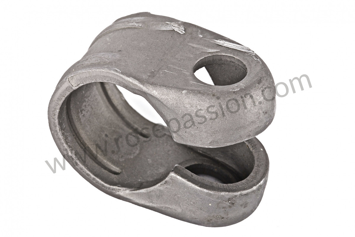

| Gero | le 19/10/2021 à 09:48 hello, On dirait que c'est tordu ou fatigué un effet...Attention, il y a 4 ou 5 ans, j'avais commandé en CP cette barre ainsi que la pièce 93042424100 (que j'avais foiré au démontage...le bourrin) -> et bien pour la même référence que celle du PET, ces pièces ne se montaient pas sur ma 3.2 1986. J'ai dû réutiliser mon ancienne barre et surtout trouver la 2e pièce en occaz sur ebay, mais en pièce d'origine identique à celle que j'avais abîmé. Les gars du CP étaient soufflé parce que les 2 barres n'avaient pas du tout la même tête ni longueur... Mon conseil: cherche une occaz d'origine en bon état |
| xabi64 | le 19/10/2021 à 10:10 Dixit stephane85c'est p'tet une illusion d'optique mais le tube parait déformé , creux à droite, bosse à gauche sur ta photo, même l'embout serti ne parait pas dans l'axe , en meme temps si y a du jeu , elle tourne dans la barre ?Message édité le 18/10/2021Salut Stephane, oui j'ai un jeu assez consequent axial et par conséquent radial aussi comme tu l'as remarqué. En revanche aucune rotation possible. La barre est parfaitement ronde je pense que la photo est trompeuse. Je pense que je vais pointer la piece au MIG lorsqu'elle est en butée au fond. |
| xabi64 | le 19/10/2021 à 10:14 Dixit Gerohello, On dirait que c'est tordu ou fatigué un effet...Salut Gero, merci pour ton retour. Je vais bien dégraisser et pointer au Mig l'épaulement interieur je pense que c'est le mieux a faire |
