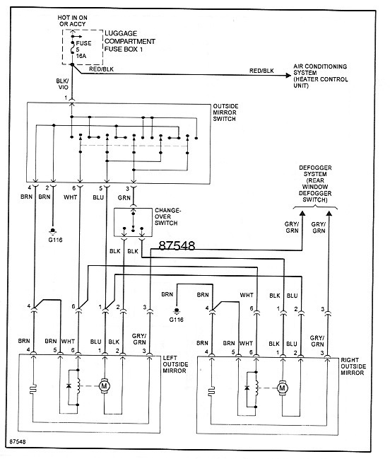

| paoy | le 22/10/2021 à 12:40 Bonjour a vous toutes et tous,sur une sc de 82 ,retros électriques,j entend le déclic et les rétros ne bouge pas,auriez vous une astuce, merci portez vous bien!!! |
| marc-w | le 22/10/2021 à 12:57 bonjour le clic tu l entend quand tu fait la manœuvre haut - bas ou g - droite ? |
| FlatScCab | le 22/10/2021 à 13:26 sur les retros de SC, il n'y a qu'un moteur et un petit "sélecteur" pour changer d'axe de mouvement droit/gauche ou haut/bas.le petit clic c'est le "sélecteurs" qui fonctionne. si ca ne bouge pas cela doit venir du moteur ou du câblage du moteur. un petit schéma : |
| wazz | le 22/10/2021 à 14:29 D'après les symptômes, si c'est bien des deux côtés que c'est bloqué et si tu entends bien le déclic des deux côtés, ça ressemble à un problème du joystick ou de l'inverseur droite / gauche sous la planche de bord, ou à un problème de liaison entre ces composants. Fil vert entre joystick et inverseur, notamment. |
| paoy | le 22/10/2021 à 18:21 merci a vous, mais parfois, ils fonctionnent,peux t on retirer la vitre du retro, pour accéder au fils, l inverseur fonctionne.bonne soirée a vous |
| wazz | le 22/10/2021 à 18:25 S'ils fonctionnent parfois et parfois pas, et si ça concerne les deux, pourquoi veux-tu les désosser ? De toute évidence, le problème se situe ailleurs, comme je l'ai dit plus haut. |
| marc-w | le 22/10/2021 à 22:42 surement le fil vert en sortie de porte !! |
| paoy | le 23/10/2021 à 08:14 merci a vous ,je regarde ,et vous tiens au courant, |
| paoy | le 26/10/2021 à 15:46 Bonjour pour info, donc ,un moteur par retro,nettoyage , de tous les éléments, mais la cause est ,le selecteur sur la porte a gauche, merci a vous!!!bonne soiréeMessage édité le 26/10/2021 |
