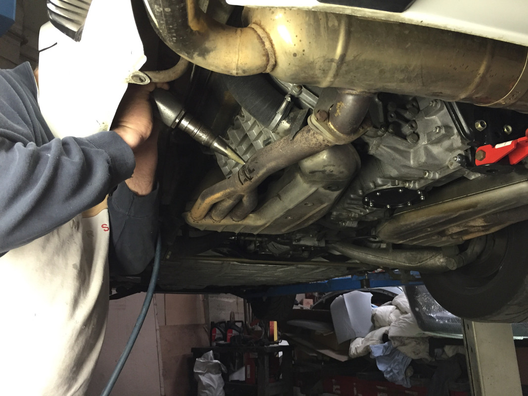

| rc211v | le 30/10/2021 à 19:30 Dixit targa 29Tu doit avoir autour de 4 de co avec une 2,7l qui tourne assez riche, le mieux bien sur c'est de mettre un mano afr et sonde lambda large bande et trouver autour de 14,7 , je vais je pense le faire sur ma 2,7l qui a du mal a démarrer à froid mais bon j'ai changé l'échappement qui est plus libéré et vais devoir refaire les réglages . rc211v tu as installé ta sonde à quel niveau?Sortie collecteur gauche ou droit ![]() |
| targa 29 | le 31/10/2021 à 09:16 Nickel merci rc211v, je vais voir pour installer un c'est pas un luxe sur nos trapanelles surtout vu le réglage qui est assez pointu, j'ai un pote qui viens de faire une page interressante sur le sujet . |
