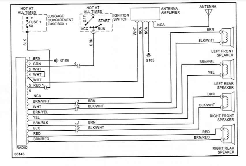

| zebulon | le 06/11/2021 à 14:44 Bonjour à Tous,Je viens de recevoir mon Bremen SQR 46 DAB. Niveau look c'est parfait ! J'aimerai le brancher correctement (évidemment), mais je ne trouve pas le code couleur des fils des hauts parleurs (gauche/droite, avant/arrière), ni le code couleur côté alim. Est ce que quelqu'un aurait cela qui traine quelque part ? C'est pour un 3,2L de 1987. Un grand merci à vous, Bon week-end Zebulon |
| Satanas | le 06/11/2021 à 18:53 Voici le schéma électrique :![]() |
| zebulon | le 06/11/2021 à 19:04 Mille mercis Satanas !! C'est très sympa. Je vais pouvoir faire du bon boulot avec ça.Bonne soirée. Zebulon |
| marc-w | le 06/11/2021 à 20:00 il y a juste une erreur le fil d alimentation de l ampli d antenne qui est avec le gros cable d antenne est noir de mémoire souvent branché sur le bleu de l autoradio moderneMessage édité le 06/11/2021 |
