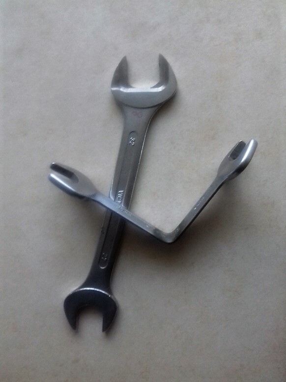

| Fredl | le 13/11/2021 à 01:48 Bonjour à tous. Savez-vous où je peux commander la clé plate spécifique 24/36mm pour le réglage fin de l'excentrique du tirant de suspension AR ? |
| FV911 | le 13/11/2021 à 07:54 Yo, tu sort la meuleuse d'angle avec un disque à ébarber, et tu mets la bonne épaisseur sur ta clé toute neuve de chez brico, qui de tête est de moins de 6 mm |
| Fredl | le 13/11/2021 à 14:30 Ben oui, tu as bien raison au fond, pourquoi s'embêter ? C'est ce que je vais faire sans doute ! |
