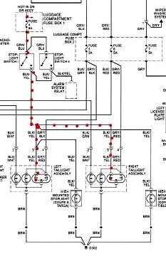

| marc-w | le 12/12/2021 à 22:46 bonjour les deux circuit sont totalement distinct !! les voici ![]() ![]() |
| PsychoPat31 | le 13/12/2021 à 11:02 Merci Marc,ce que je n'arrive pas à piger outre le fait que je n'ai pas de jus qui alimente le relais des lèves vitres,c'est que le relais m'allume les stops quand je le remets en place. |
| BertoSpid | le 13/12/2021 à 15:15 donc à priori il y a bien deux fils (un du circuit vitre, et un autre du circuit Stop, qui se causent alors qu'ils ne devraient pas ... |
| PsychoPat31 | le 13/12/2021 à 15:22 Oui Lionel,ça partouze dans le faisceau |
| marc-w | le 13/12/2021 à 20:07 suite a la discutions tel avec Patrick on est arrivé a la conclusion suivante 1 le relais fonctionne on l entend se coller quand on le remet en place 2 le circuit stop est en ordre il fonctionne quand le relais n est pas monté 3 comme le courant sort par la borne 87 fil noir et n arrive pas au fusible il y a des chances que ce fil soit endommagé et touche le fil noir / jaune des stop reste plus qu a trouver ou |
