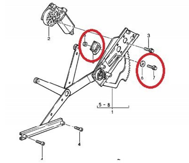

| misterblu | le 09/12/2021 à 18:46 Hello,Un petit réglage de la vitre s'impose surement ! Rien de bien grave elle se règle facilement, après il faut trouver le bon compromis entre un réglage un peu plus bas et le passage de l'air en roulant ! Un point aussi à vérifier c'est comment ta porte se ferme avec la capote ouverte et la vitre montée, cela te permet de voir si ce n'est bien qu'une question de hauteur de vitre qui bute sur le joint horizontal de la capote. Apres avoir dégarni ta porte, tu repères le réglage n°7 qui te permet de jouer sur la hauteur de vitre. Il y a une vis aussi qui te permet de régler l'inclinaison du cadre de déflecteur, s'il est trop incliné vers l'intérieur de la voiture : la porte est dure à fermer même décapotée. Attention de ne pas te coincer les pattes en testant les réglages !! ![]() Message édité le 09/12/2021 |
| Mm | le 09/12/2021 à 19:11 Un moyen de voir si la vitre monte trop haut c'est de regarder l'état du petit joint triangulaire en haut de la vitre "déflecteur" qui vient accueillir la vitre position haute. Si celui-ci est tout déformé et étiré vers le haut, voire déchiré c'est que la vitre monte trop haut.A noter que ce joint n'a aucune fonction d’arrêtoir, l'arrêtoir se situe là où c'est indiqué en rouge par misterblu. La vis selon sa position abaisse ou monte le bloc qui stoppe la course du compas denté. |
