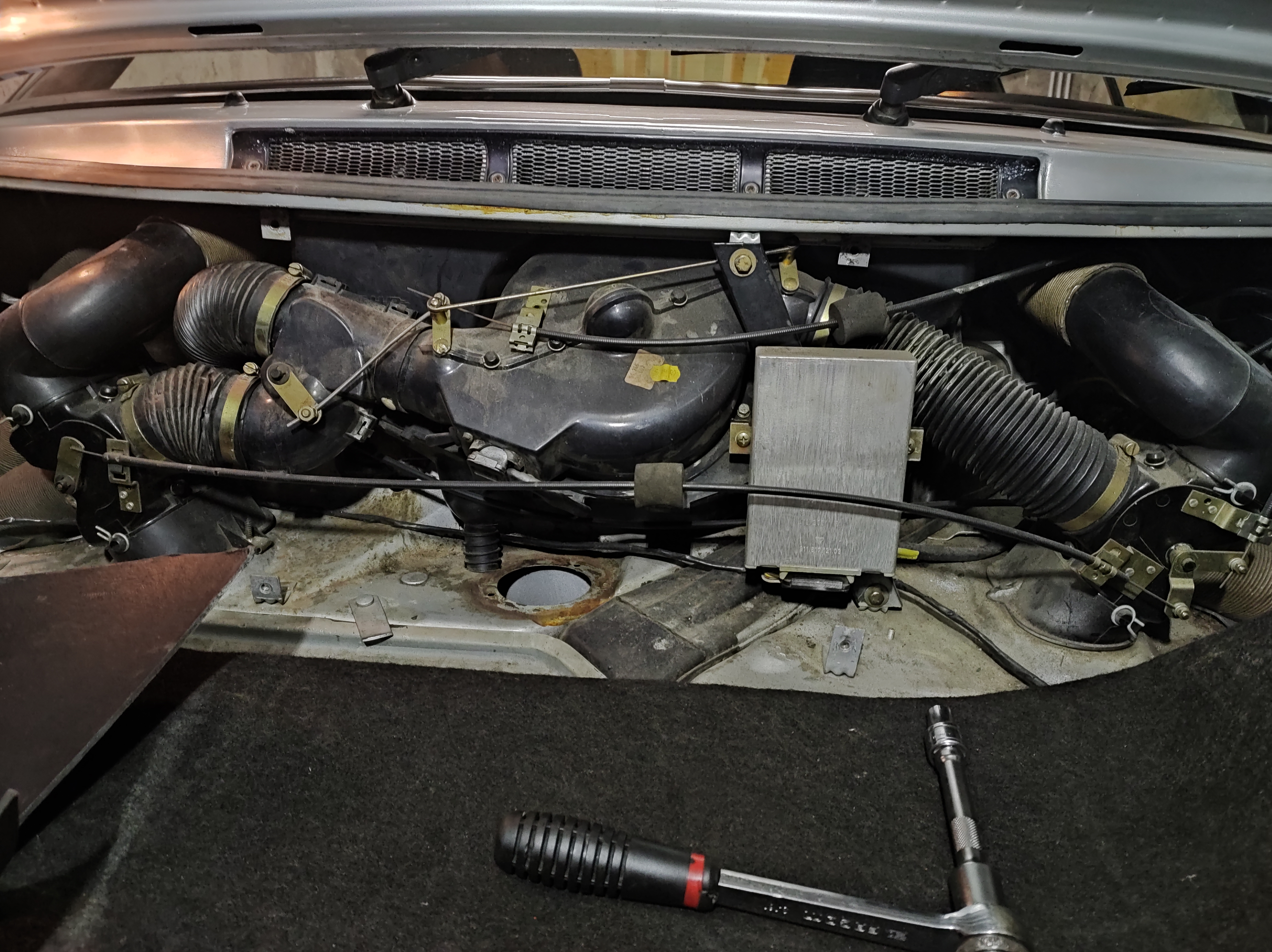

| Schmisser | le 12/12/2021 à 19:48 ![]() Bonjour à tous, J'ai un sifflement qui survient au delà des 120km/h qui semble provenir du ventilateur en photo ci joint. De plus il ne fonctionne plus sur la vitesse 3. Je souhaite donc ouvrir le boîtier, cependant je ne sais pas trop comment m'y prendre et si je dois démonter toute la câblerie qui est dessus. S'il y avait un moyen de l'ouvrir simplement ce serait bienvenu... Je précise qu'il s'agit d'une 2.7 de 77 Merci ![]() Message édité le 12/12/2021 Message édité le 12/12/2021 |
| Quinze | le 12/12/2021 à 20:02 Avec un peu de chance démonte que les 3 conduits qui vont sur le boitier central, démonte le "cruise control" tu as un vis tête H à droite et une autre à gauche, mais je ne sais plus si elle est accessible sinon tu es bon pour déposer la grille de la boite à eau pour accéder aux 2 vis du boitier central.Message édité le 12/12/2021 |
| hutch | le 12/12/2021 à 21:04 Pour les câbles:celui de devant, tu enlèves l’agrafe à droite (gauche photo) et tu le sors de l’encoche. pour celui d’en haut tu défais l’agraphie et tu dévisses l’écrou du serre câble. Pour le bloc: tu dévisses les colliers et les 2 vis derrière la grille et ça vient. il y a la connectique a enlever sur le ventilateur en plus. |

| Schmisser | le 02/01/2022 à 20:06 Bon, démontage, pas trop compliqué, un max de poussière à l'intérieur, le tout a pris un super bain de WD. A priori, ça n'a plus l'air de couiner. Merci pour votre aide, le lien de jihef était top. Par contre ma vitesse 3 ne fonctionne toujours pas... Vous avez une idée ? |
