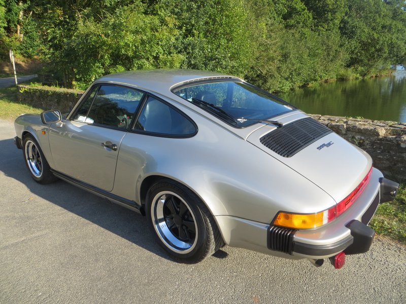

| Jakez En ligne | le 25/12/2021 à 13:11 Ma SC coupé avait été commandée avec l'option Fuchs 16 pouces, uniquement proposée en 6 de largeur à l'AV et 7 à l'AR ; à la commande, on pouvait en effet les choisir en 15 pouces aussi, avec des largeurs plus avantageuses qui remplissent bien mieux les ailes : 7 à l'AV et 8 à l'AR.Bizarrement, le jeu de Fuchs 7 et 8 en 16 pouces - qui était la monte de série sur les 930 dès le millésime 1977 et jusqu'au millésime 1985 inclus (largeur de 9 à l'AR à partir du millésime 1986) - n'a jamais été proposé... Mais nous sommes plusieurs à avoir fait ce choix, et ai donc vendu le jeu de 6 et 7 par 16 pour l'équiper d'un 7 et 8 du même diamètre. Perso, sur la tienne, j'aurais conservé les 7 et 8 par 15 : ces largeurs sont parfaites .![]() Message édité le 25/12/2021 |

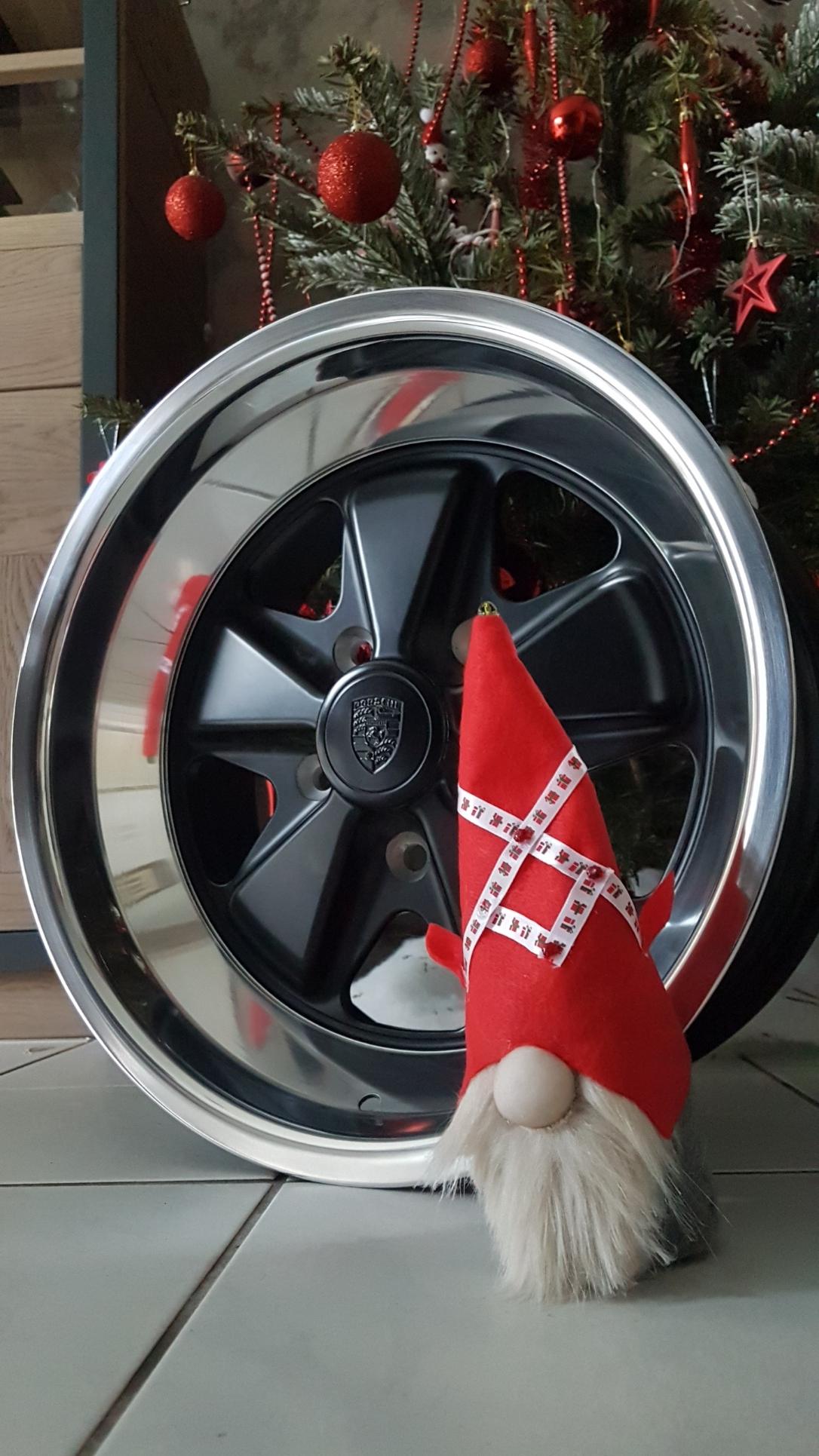

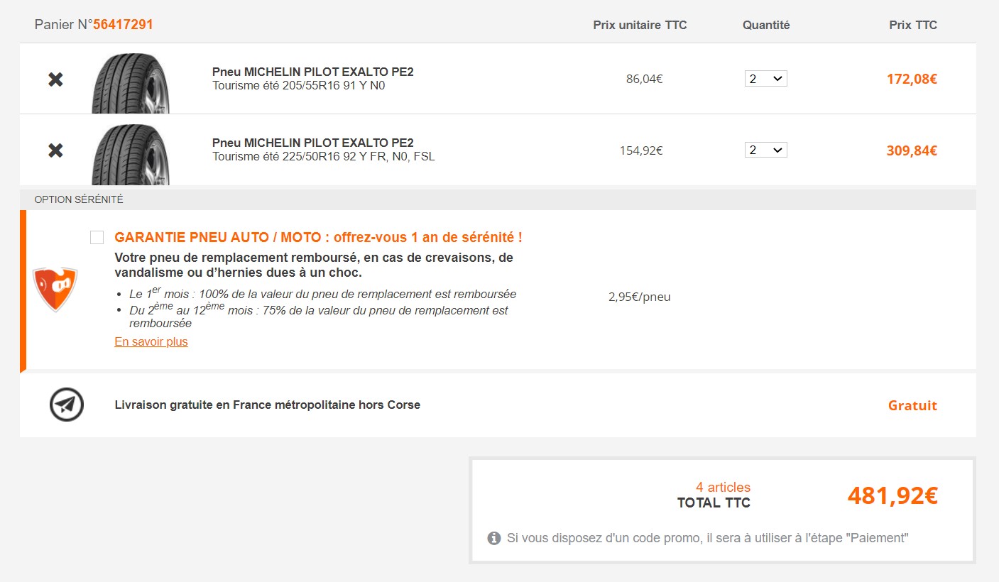

| misterblu | le 25/12/2021 à 19:10 Hello!De mon coté je me suis posé la question depuis un moment aussi...je garde mes 7et 8 X15 ou je la passe en 16 ?? Et bien j'ai tranché et je viens de préparer des 6x16 et 8x16 ...quelques heures de polissage mais je suis plutôt content du résultat !! Les 8x16 étant dures à trouver d'occasion j'ai opté pour des Fuchs neuves de chez RP. Voici le résultat après polissage des bords : ![]() ![]() En janvier je vais commander les pneumatiques certainement des Michelin : ![]() Ca devrait avoir de la gueule !! |
| wurgler | le 25/12/2021 à 19:27 Elles sont vraiment magnifiques ces jantes 16 " et les pneus sont à de bons prix...Pour 4 nouveaux pneus sur les 15" c est 1000 euros environ... Je vais donc encore réfléchir soit des 16 en 6 et 8 soit je garde mes 15"Message édité le 26/12/2021 |

| wurgler | le 26/12/2021 à 21:44 Ça se complique 😁Do'c pour le look du 7 et du 8 par 16 avec des pneus à prix raisonnables ou je garde mes 15 avec 4 nouveaux pneus chers... Si je mets du 7 et du 8 quelles sont les dimensions des pneus ? Message édité le 26/12/2021 |
| Satanas | le 26/12/2021 à 21:50 Aaaaaaah c'est pour ça... je trouvais bizarre ces excroissances, souvent sur les ailes arrière, comme si le constructeur voulait donner un look de sportivité en faisant une illusion d'optique en faisant croire que les pneus étaient plus large... Sauf qu'on les voit aussi sur des Clio commerciale diesel... Je comprends maintenant. . Mais penses tu que cette norme anti gravillonage ait été d'actualité dans les années 80-90? . Eh Pat, j'attends toujours ta photo des pneu AV jantes 6' avec des cales de 14mm... Perso j'ai tenté des cales double boulonnage de 20mm, et bien... c'est trop... ça touche... même à l'arrêt. 🤣 |
| Satanas | le 26/12/2021 à 22:00 Dixit wurglerÇa se complique 😁Non ce n'est pas compliqué. Les dimensions des pneus ne changent pas. Cest du 205 devant et 225 derrière. Soit tu mets des 6 et 7, plus facile à trouver et moins cher. Tu peux rajouter des cales simples à l'avant de 7mm ( voir plus en changeant les goujons plus longs) , et à l'arrière de 25 à 30mm en double boulonnage. Sinon tu trouve des 7 et 8, plus cher, et plus difficile, mais pas besoin des cales. |
| Jakez En ligne | le 26/12/2021 à 22:12 205/55/16 à l'AV225/50/16 à l'AR Pour les indices (charge, vitesse), tu trouveras . |

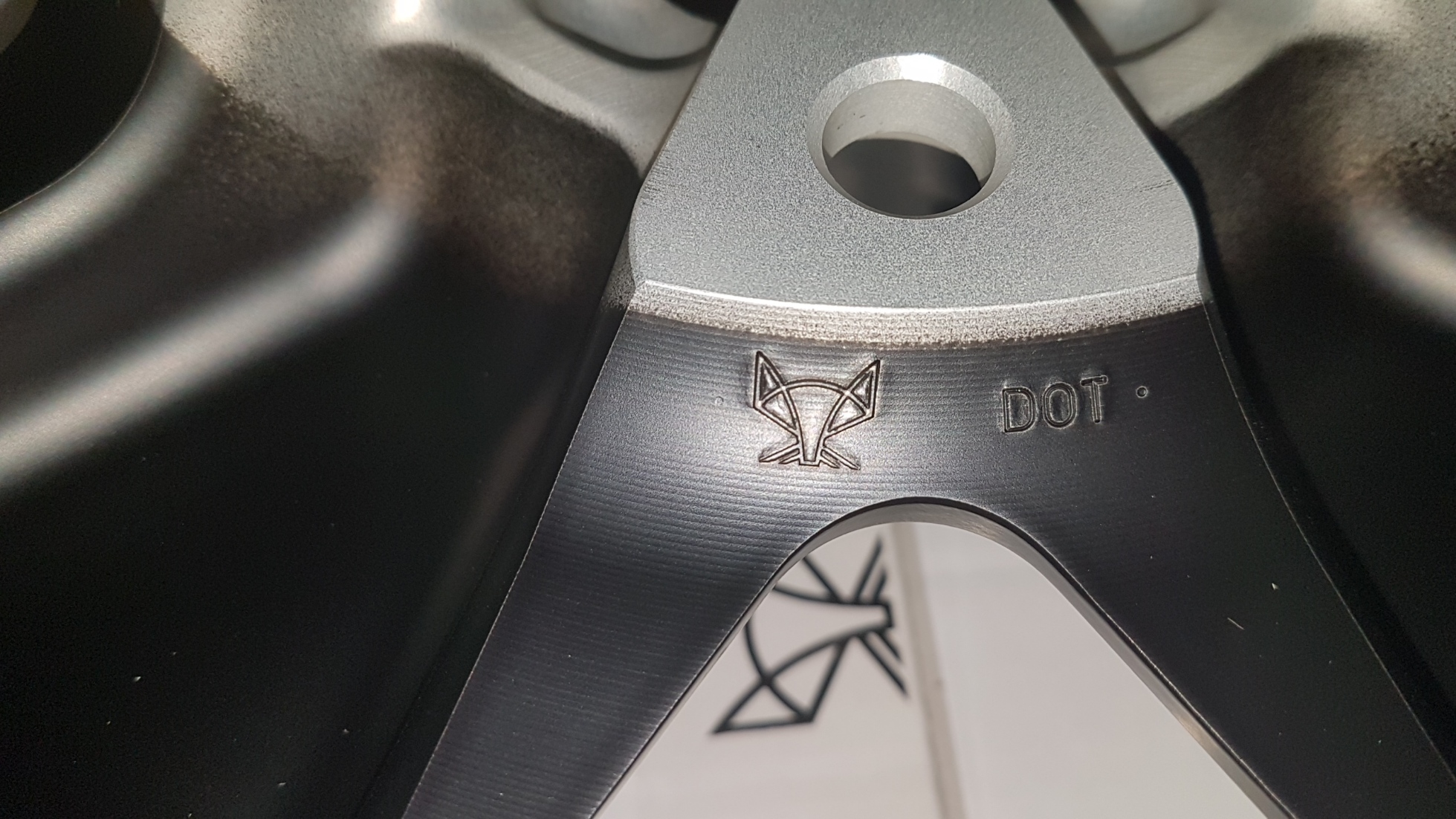

| nico66 | le 27/12/2021 à 05:32 Dixit misterbluHello!Bonjour Tu peux me confirmer qu'il s'agit bien des nouvelles versions des jantes Fuchs vendues par RP? D'aprés ta photo la arêtes de l'étoile ont des angles différents de celles que j'ai. Toujours est-il, elles sont vraiment sympa et à pratiquement moitiées prix du modéle antérieur ps: pour les Michelin prends plutôt les pilot sport 4 Félicitations |
