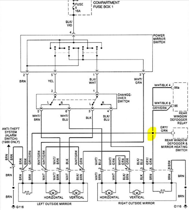

| Domi82100 | le 30/12/2021 à 09:25 Bonjour à tous et bonne fête de fin d'année.J'ai une petite question pour les experts des Rétroviseurs. Je suis à la recherche de l'endroit ou se trouve ce point de raccordement indiqué en jaune sur le plan. Mes rétroviseurs fonctionnent électriquement mais ne dégivrent pas alors qu'ils en sont équipés. J'aimerai vérifier leur raccordement à ce point. Merci pour votre aide. ![]() Message édité le 30/12/2021 |
| Macfun | le 30/12/2021 à 12:38 1. Fusible testé électriquement ?2a. 12 V en entrée et sortie (GRY/GRN) de l'interrupteur ? Ou 2b. Le relais de dégivrage fonctionne-t-il (donc interrupteur laisse passer) ? |
| marc-w | le 30/12/2021 à 12:44 le dégivrage arr fonctionne ? |
| Domi82100 | le 30/12/2021 à 12:51 Oui le dégivrage de la vitre arrière fonctionneJ'ai bien du 12v en entrée/sortie (GRY/GRN) de l'interrupteur. J'ai un doute sur le raccordement des 2 fils de dégivrage des rétroviseurs d'ou ma question, ou se trouve ce point de raccordement? J'ai regardé derrière les compteurs mais je ne vois rien... |
| marc-w | le 30/12/2021 à 12:56 as tu regardé si tu as du 12 volt au vitres des rétros ? |
| Domi82100 | le 30/12/2021 à 12:59 Oui je n’ai pas de 12v avec le dégivrage en marche.je viens de tester en mettant 1 fils volant +12v sur la borne 5 et une masse en 6 du rétroviseur passager et le dégivrage fonctionne. Cela confirme mes doutes. Ils ne doivent pas être raccordés ou coupés je peux tirer un fils de l’interrupteur de dégivrage mais pas top …☹️ C’est bon j’ai passé un fils gris/vert d’une cosse 2 fils trouvée derrière la plaque passager gris/vert - noir/rouge qui va au dégivrage arrière. J’ai remonté ce fils jusqu’au faisceau des rétro et je l’ai raccordé sur le gris/vert. merci de votre aide cela m’a facilité la tâche pour trouver une solution Bon d’accord pour les puriste je ne suis plus machin pignol… Message édité le 30/12/2021 Message édité le 30/12/2021 Message édité le 30/12/2021 |

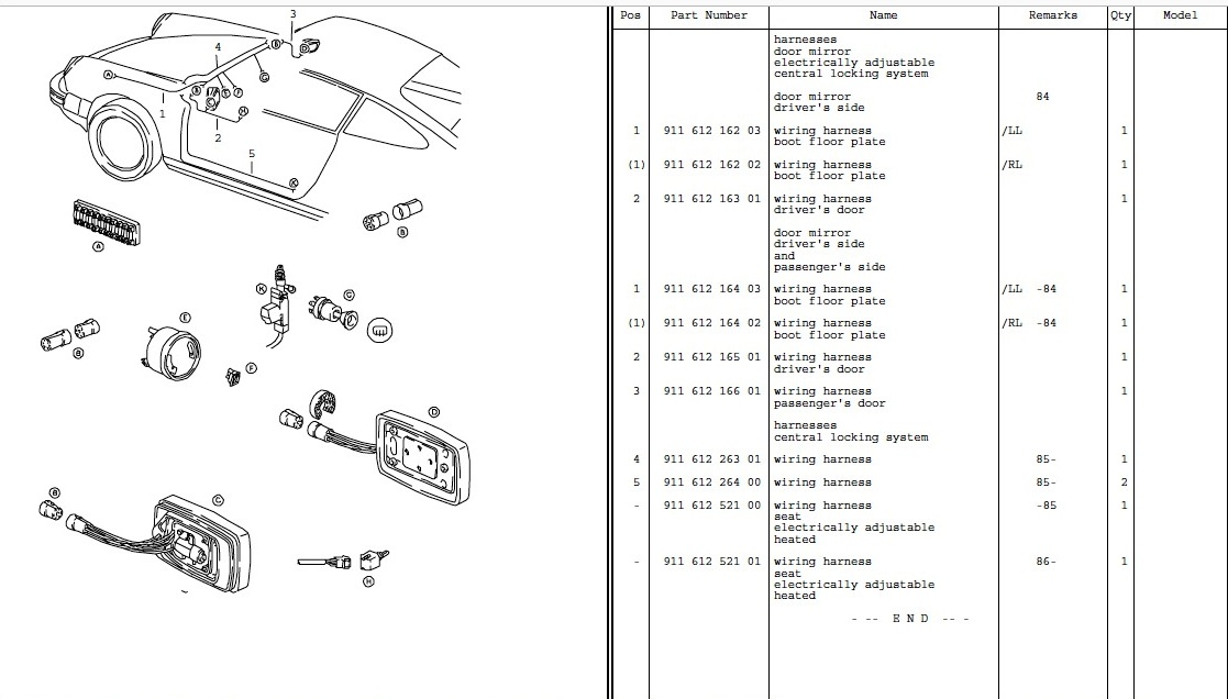

| marc-w | le 30/12/2021 à 16:12 si ca peut t aider ![]() |
| Domi82100 | le 30/12/2021 à 18:12 Merci Marc mais je laisse comme j’ai fait 😉 |

| Macfun | le 31/12/2021 à 16:34 Dommage que dans les schémas électriques (pages 3 et 4 pour ce qui nous intéresse), les chiffres entourés d'un carré ne soient pas répertoriés par rapport à leur localisation (comme les points de masse le sont) sur les vues de la grenouille de la dernière page ...Ou alors je n'ai pas trouvé ? Message édité le 31/12/2021 |
