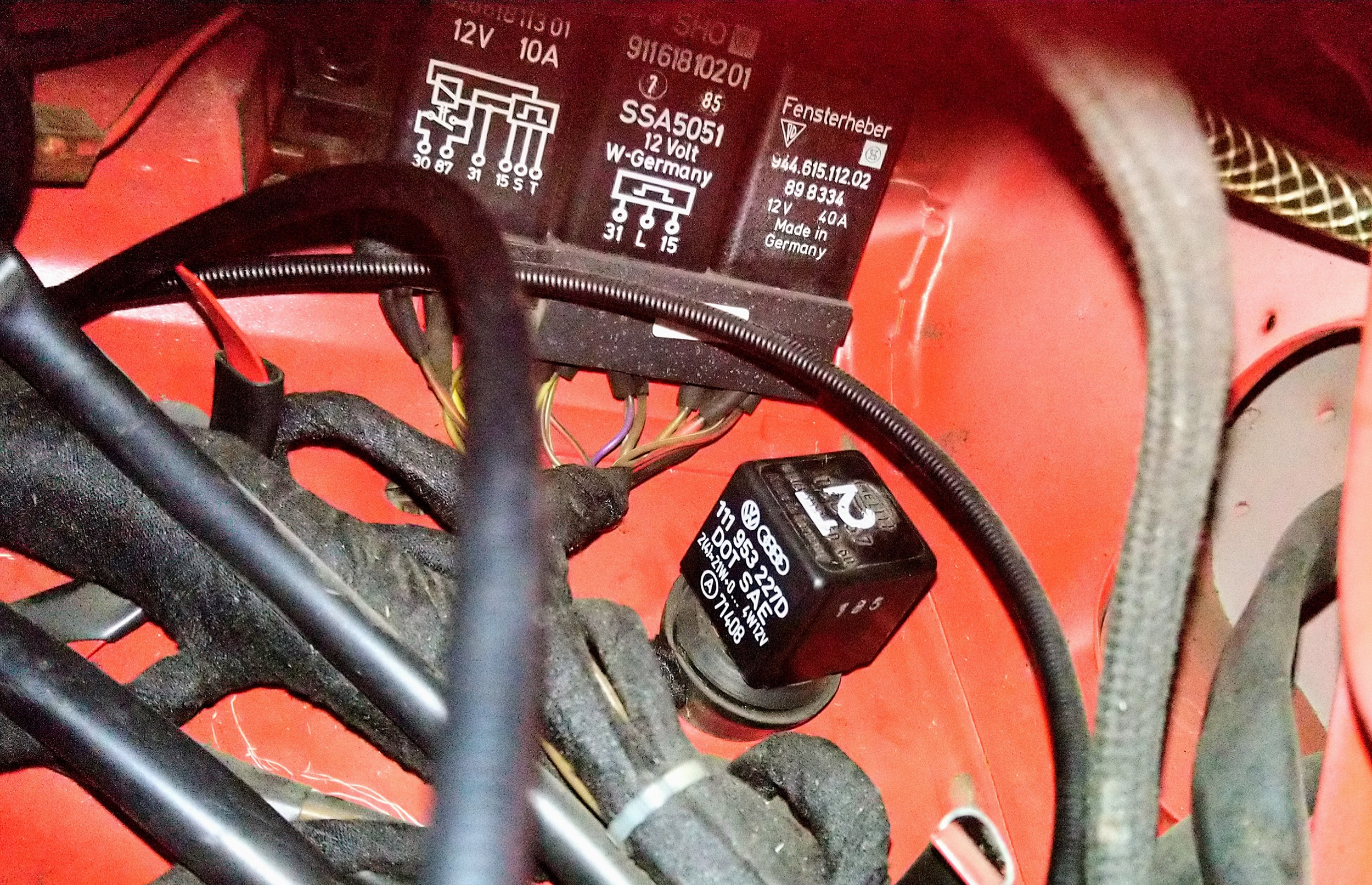

| Patrick-R | le 08/01/2022 à 21:24 @ Satanas et Marc : je n'ai jamais utilisé cette fonction de "feux de position latéraux" commandé par le commande des clignotant contact coupé ; Je n'ai jamais pensé à l'essayer avant mais je me suis tjs douté qu'elle existait, en bonne voiture allemande qu'est la 911 ; D'autant que c'est un truc qui existe depuis assez longtemps chez eux.Le relais de la centrale clignotante, c'est bien celui-ci, gros et isolé, portant la réf. VAG 111 953 227D ? ![]() J'ai tiré dessus mais il ne se déconnecte pas facilement, je n'ai pas osé insister : comment faire pour le démonter et éventuellement le contrôler / remplacer ? Faut juste tirer franchement ou c'est plus fourbe que ça ? Merci encore .Message édité le 08/01/2022 |

| Satanas | le 09/01/2022 à 20:31 Bizare que tout redevienne normal...mais bon, certainement un faux contact dans le bouton warning.En tout cas ça confirme que la centrale clignotants est ok. . Patrick quand tu dis que les veilleuses s'allume avec le commodo clignotant à gauche est-ce que les lumières d'éclairage du tableau de bord (cendrier chauffage) s'allument aussi? Et les lumieres des plaques d'immatriculation? Si non, je dirai que le pb vient du commodo clignotants, les 2 languettes G et D se touchent. Si oui, le pb vient peut-être de plus haut, certainement du bouton d'éclairage au tableau de bord... Edit: je vois que ça redeconne. As tu mesurer si tu as du 12v à l'entrée du warning comme dit Marc? Fil rouge noir 12v permanent Fil vert rouge 12v après contact Si oui, à mon avis commence par changer le bouton warning. . Message édité le 10/01/2022 |

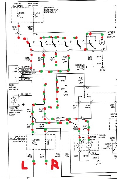

| marc-w | le 09/01/2022 à 23:01 boite clignotante centrale clignotante ou relais clignotant tous la même chose en Belgique .pour ton problème de feux ca n a rien a voir avec les clignotant on regarde après ! ![]() contacte mis warning coupés voici le circuit clignotant point rouge arrivée de courant du fusible vers la centrale clignotante en passant par l interrupteur warning rouge vert sortie courant vers le comodo . point vert et point bleus sortie G et D comodo vers les feux clignotants ![]() warning enclenchés point rouge arrivée de courant du fusible vers la centrale clignotante en passant par l interrupteur Warnig point vert rouge sortie courant vers les feux clignotants en passant par l interrupteur warning |
