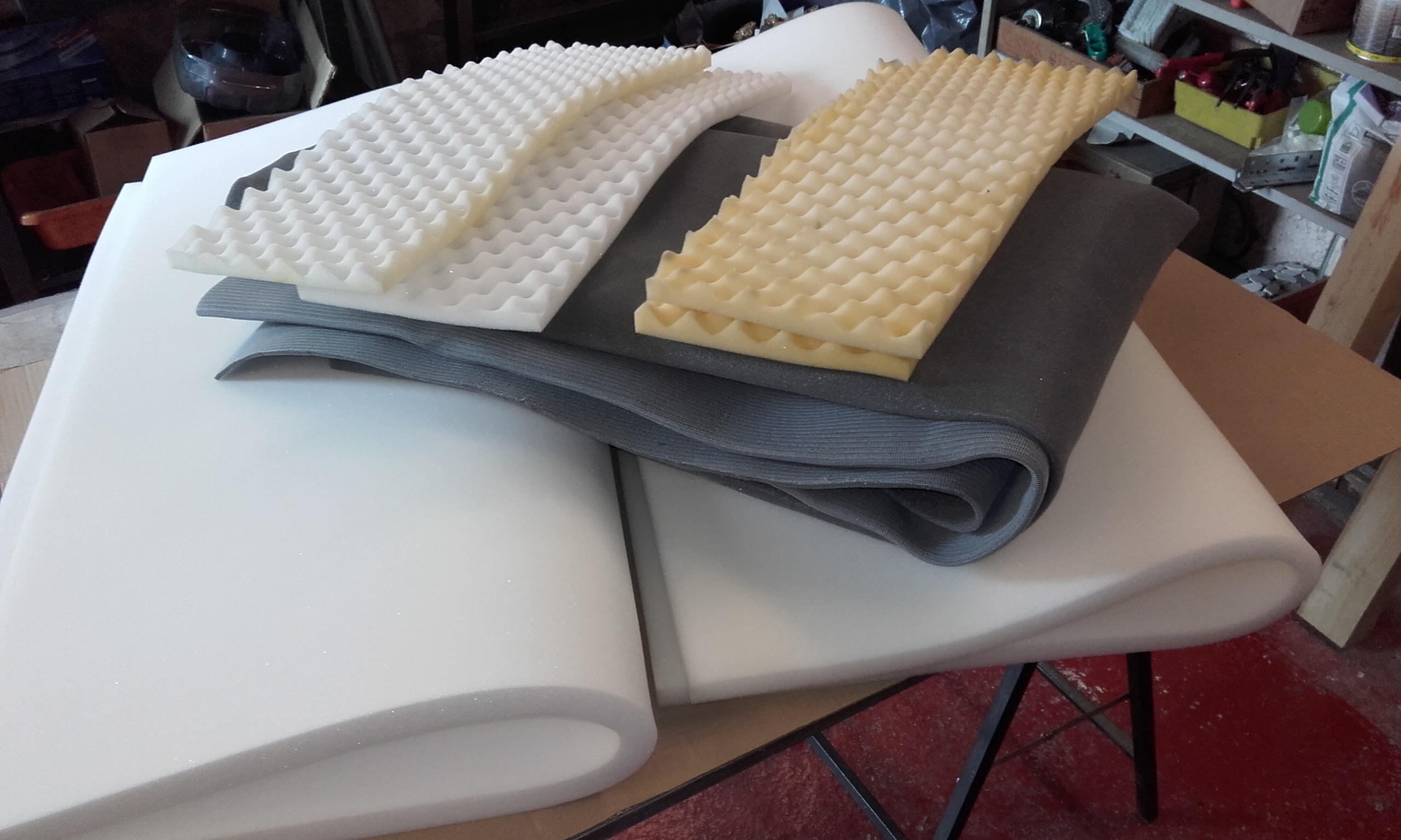

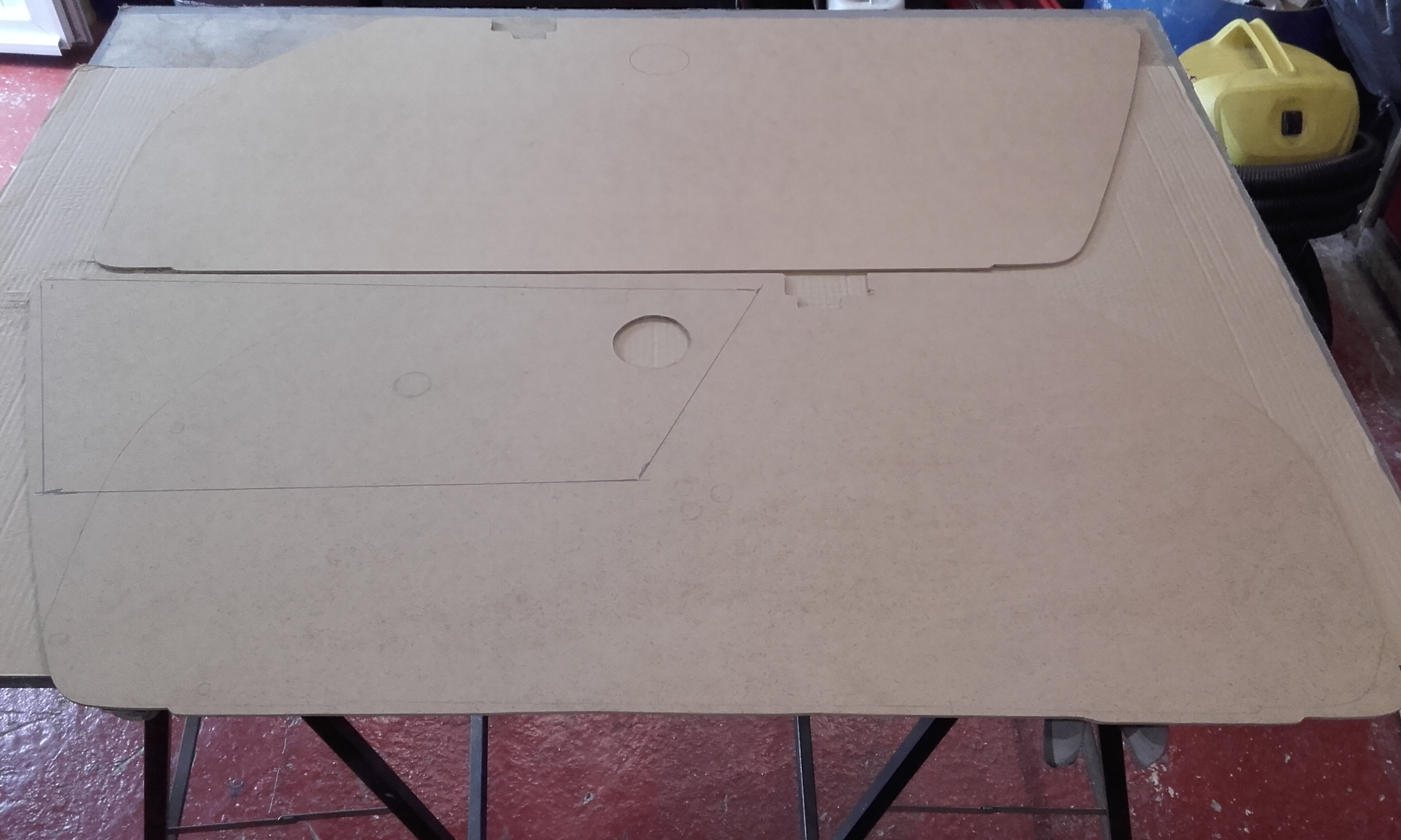

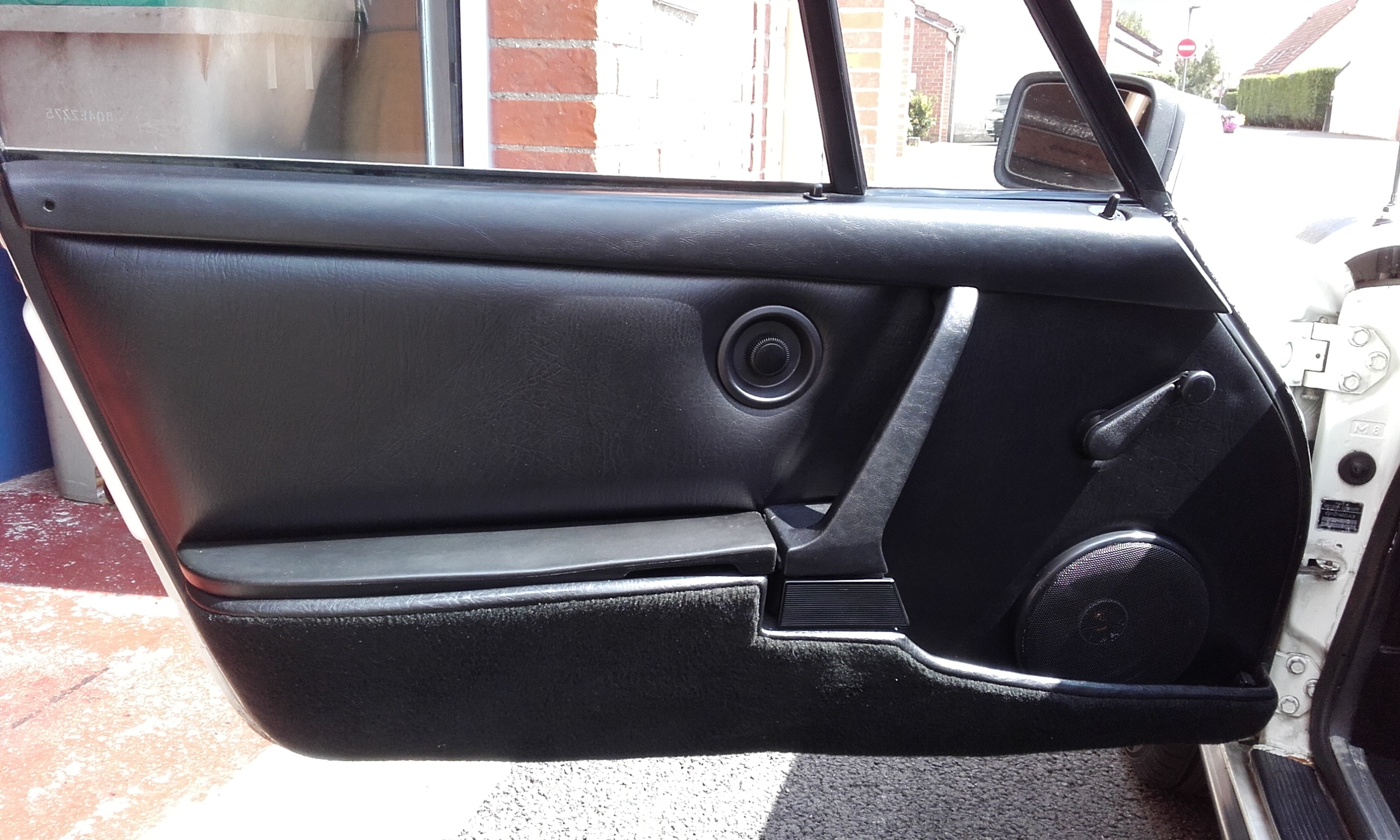

| Taitoidon | le 09/01/2022 à 13:31 Hello Benoit.J'ai refait mes panneaux moi même car j'avais déjà les fournitures pour le faire qui était prévus pour ma Golf et que je n'ai jamais fait. Récupération du vieux panneau pour gabariser les nouveaux. ![]() Les nouveaux panneaux découpés. ![]() Mousse résille et mousse densité d'ameublement. ![]() Colle néoprène en bombe pour coller les mousses. Attention on a pas droit à l'essai !!! ![]() La mousse 5 mm à toile résille pour l'aspect fini et la mousse matelas pour le coussin. ![]() La mousse résille adoucie les bords du coussin. ![]() Les mousses collées et le Skaï de finition. ![]() un des anciens et le nouveau. ![]() ![]() ![]() ![]() Si tu veux des infos. Message édité le 09/01/2022 Message édité le 09/01/2022 Message édité le 09/01/2022 |

| Taitoidon | le 09/01/2022 à 14:09 Ce n'est pas compliqué à faire, juste de la minutie car quand c'est collé, impossible de revenir en arrière sinon c'est un massacre.Je n'ai pas fait l'article technique car c'est limité en photos, j'essaierai de le faire un jour ! |
| tabougris | le 09/01/2022 à 14:19 Ça rend super bien 👍 |
| Jakez | le 09/01/2022 à 14:28 Super boulot (après, le coussin, ce n'est pas une obligation ) ! |
