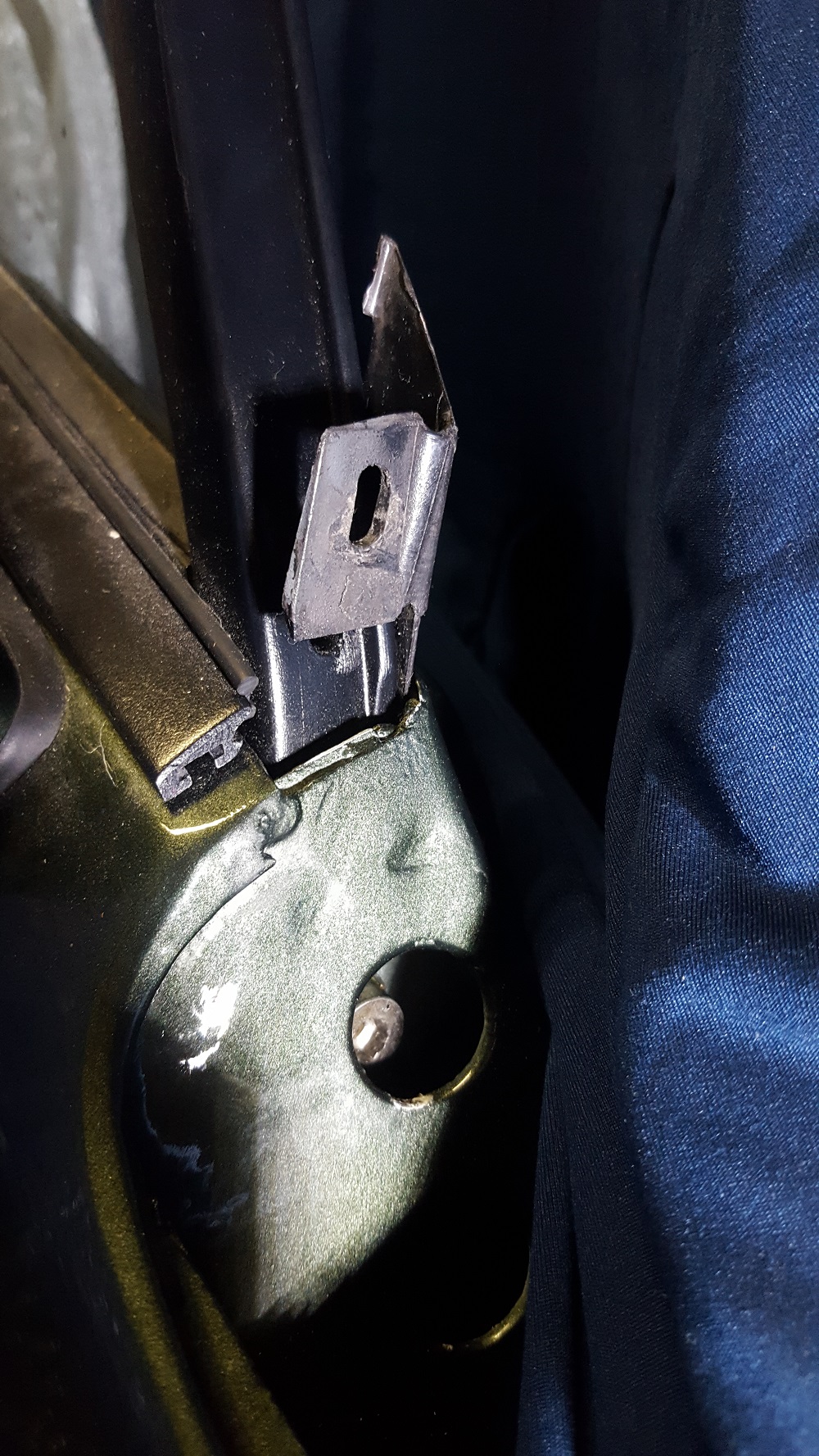

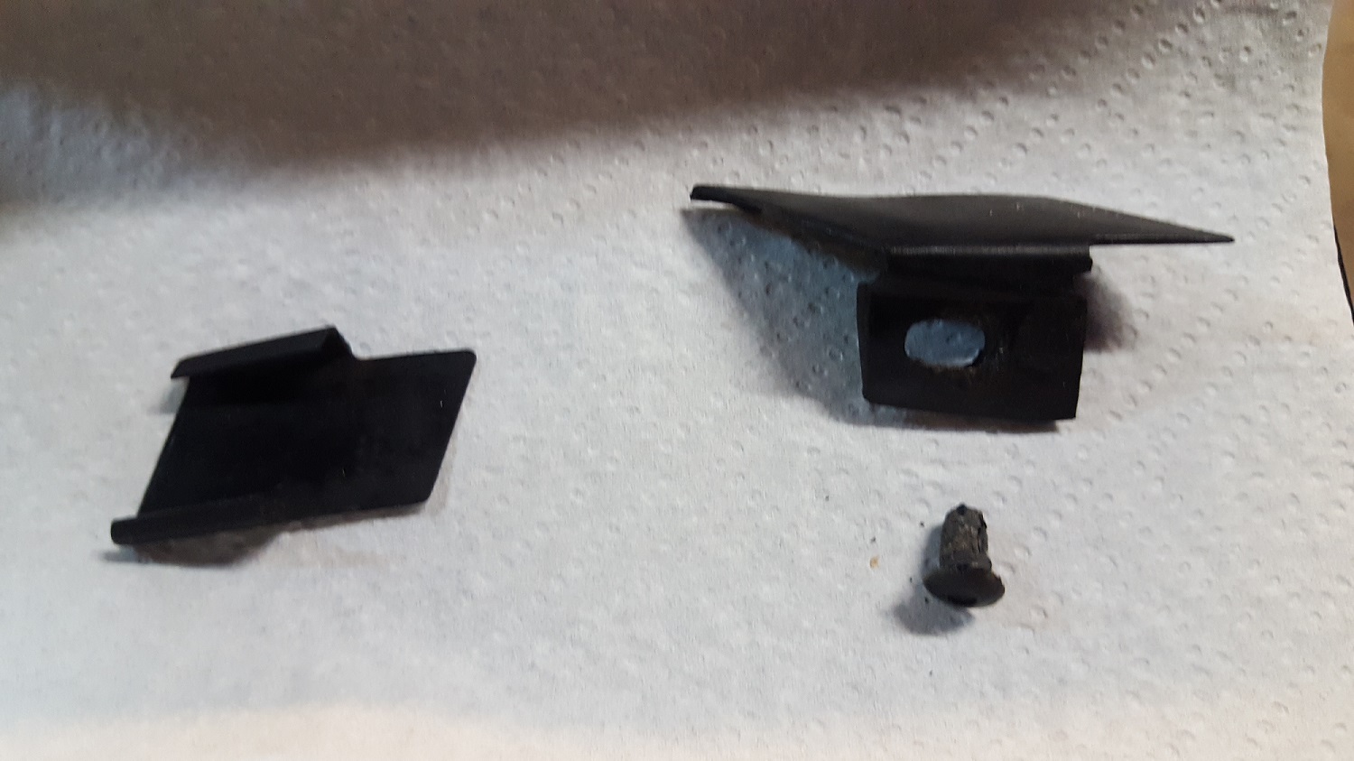

| stewart | le 13/01/2022 à 12:51 bien vu Gilles en effet il ne sont pas monté, j'en ai retrouvé un mais je ne vois pas comment ça se monté si quelqu'un peux me faire une photo |
| lolocarrera | le 13/01/2022 à 13:34 ca m'intéresse aussi de visualiser le bordel |
| TRYAM76 | le 13/01/2022 à 14:17 je prends des photos fin de journée |
| stewart | |
| TRYAM76 | le 15/01/2022 à 21:46 Perce un trou attendons les retours, mais la buse parle bien des modeles sur lesquels ca va merci pour la mise en ligne, moi ca marche pas |
| lolocarrera | le 16/01/2022 à 11:13 Jean j ai regardé sur ma sc bleu il y’a un trou en effet pour le rivet plastique Sur ma bitza avec encadrement de porte de 2L de 1965 il y a pas de trou et j’ai pas la pièce et aussi ce putain de bruit d air |
| stewart | le 16/01/2022 à 11:18 ah , donc il doit y avoir des encadrements sans trou lolo il est en place sur ta bleu ? si oui prend moi une photo |
| TRYAM76 | le 16/01/2022 à 11:50 jean tu as modifié ma photo pour la mettre sur le forum ou mise au format que je t'avais envoyé ?Sur ma 2.7 de 76 ce sont des chromes d(origine et déflecteur en place |
| stewart | le 16/01/2022 à 12:31 non j'ai rien modifié Gilles |
| Satanas | le 16/01/2022 à 12:59 Jamais fait gaffe, ça existe aussi sur les 3.2 ces déflecteurs?Je ne vois pas où ils sont... |
| TRYAM76 | le 16/01/2022 à 18:25 ![]() |
| neretva67 | le 16/01/2022 à 18:44 Les déflecteurs sont en place sur ma 3.2 (1987) clipsés avec le "pion ".Il faut bien les chercher pour les voir ... |
| stewart | le 16/01/2022 à 18:46 ils vont bien dans le sens que gilles la posé ? car je ne vois pas autrement |
| marc-w | le 16/01/2022 à 19:47 oui comme sur la photo sur ma 89 mais pas monté sur une 84 que j ais chez moi et pas les trous |
| Satanas | le 16/01/2022 à 19:59 Merci pour la photo Tryam, du coup je suis allé voir. Je l'ai aussi. C'est un tout petit cache en plastoc en fait. Je m'attendais à un truc plus gros, un vrai déflecteur. |
| stewart | le 16/01/2022 à 20:51 Dixit marc-woui comme sur la photo sur ma 89 mais pas monté sur une 84 que j ais chez moi et pas les trousmerci pour l'info Marc je vais faire un essai juste en le posant comme ça et si pas concluant je laisse comme ca , ça m'embête de les coller |
