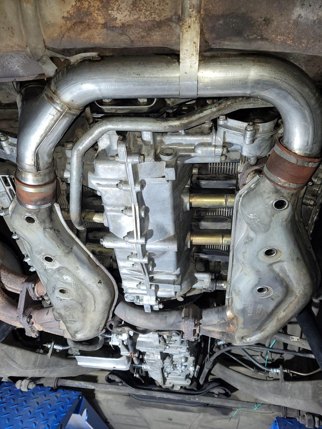

| Jacques31 | le 20/01/2022 à 11:13 Bonjour.Afin de déterminer l'origine de mon suintement d'huile, je souhaiterai nettoyer le dessous de mon moteur, le dégraisser et le "talquer" . Comme il est assez sale je voulais d'abord passer un petit coup de karcher puis terminer au degraisseur/Chiffon Ne disposant pas de fosse je me demandait si quelqu'un avait un conseil ? J'ai bien un "Self Garage" a coté de chez moi mais il ne sont pas ok pour que je loue un pont et que je passe le karcher à l'interieur et me propose un outil de levage (voir photo) qui souleve 1 roue laterale. vous en pensez quoi ? ![]() |
| JOJOLABRICOL | le 20/01/2022 à 12:20 J'en pense que ça me fait peur cette manip , maintenant faut voir.Personnellement, j'avais nettoyé le dessous du moteur en positionnant sur des chandelles et en enlevant les roues, pas au nettoyeur haute pression car je ne souhaitais pas que de l'eau rentre partout, j'ai utilisé des chiffons et des pinceaux trempés dans de l'essence "F", c'est certes plus long et puis question gymnastique, faut être un peu souple car je n'avais pas de fosse. Le coup de lever la voiture sur une roue...je n'oserais pas passer en dessous du truc moi |
| lumixo | le 20/01/2022 à 12:45 Idem. Avec cet instrument, cela lève la voiture vraiment haut avec une bonne pression sur les côtés opposés. Apres une targa c'est souple... |
| Satanas | le 20/01/2022 à 12:50 Perso j'éviterai le Karcher sous la jupe de nos mamies... choc thermique + infiltration d'eau... pas bon ça. |

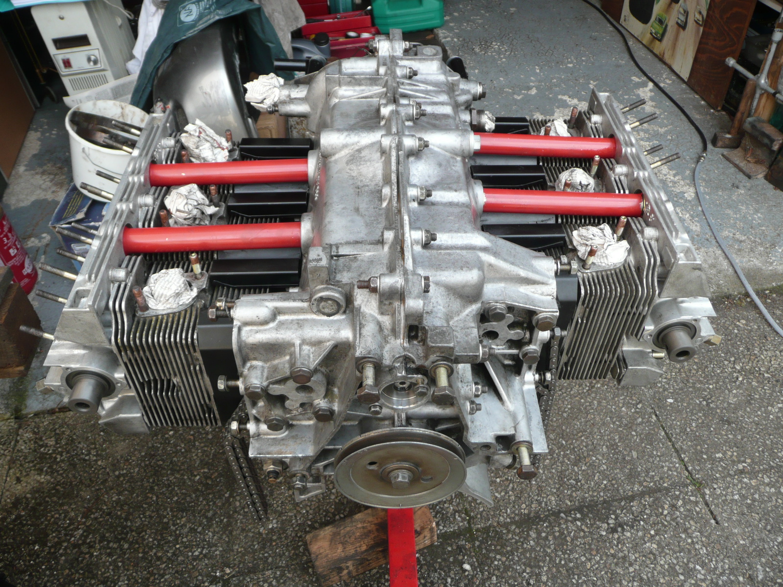

| BertoSpid | le 23/01/2022 à 10:49 bonjourPerso, pour nettoyer correctement toutes les ailettes encrassées (très encrassées), il faut tout démonter : culasses et cylindres ... > en effet, la crasse, très huileuse, s'infiltre partout au fond des ailettes de refroidissement, s'accumule, et donc "empêche" / freine ce refroidissement ... > de plus, il y a aussi accumulation de crasse sur le radiateur d'huile ... Donc, à "mon" avis et expérience, pour nettoyer correctement un moteur, il y a déjà beaucoup de travail pour le sortir de l'auto et ensuite démonter tous les "périphériques" autour du bloc ... ![]() et quand on en est là, difficile de ne pas aller plus loin pour le refaire à neuf |
| Quinze | le 23/01/2022 à 11:40 Bien vu Lionel c’est un peu ce à quoi j’ai été confronté une fois le flat de sorti. On commence le gros décrassage puis le démontage des caches culbu, on retourne la bête pour passer côté échangeurs et PAF la Grenade allemande par terre. Donc on ouvre tous pour une inspection générale. |
