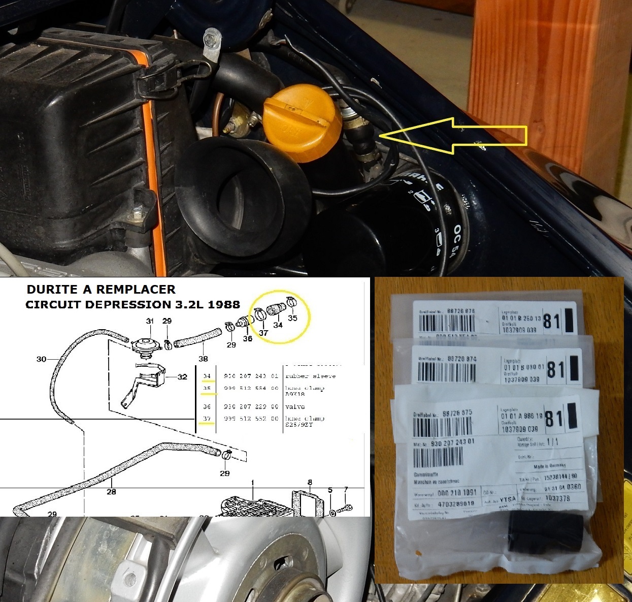

| BARDAMU | le 03/02/2022 à 09:04 Bonjour à tous,Je constate sur une durite moteur de ma 3.2L 88 (côté bâche à huile) un certain "vieillissement", qui impliquerait son remplacement. Pourrais je avoir s'il vous plaît, un retour d'expérience pour cette échange. Précautions : (Fuite d'huile ???, dépose durite en coupant les colliers, nouvelle durite, sertissage des colliers, outillage, vérifications…) En vous remerciant par avance pour vos bonnes précisions, avec mes cordiales salutations. JC |
| BERA WEKA | le 03/02/2022 à 09:56 Est ce que tu peux préciser de quelle durite il s'agit exactement ? si c'est celle qui va de la bâche à huile au radiateur moteur, alors c'est rien à changer.En revanche, il te faudra vidanger. Je l'ai prise chez Porsche, avec les 2 colliers inox. |

| BARDAMU | le 03/02/2022 à 10:52 Merci beaucoup Doudi,Voici l'image en question selon mon post Durite moteur 3.2L 88. Cordialement. JC ![]() |
| BertoSpid | le 03/02/2022 à 13:03 HelloPerso, en 2009 j'ai voulu la changer ... >> Introuvable ! Donc, je suis intéressé si tu en trouves (j'ai "colmaté" la mienne avec du "gaffeur", ça tient depuis, sans fuite) |
| BERA WEKA | le 03/02/2022 à 14:06 Dixit BARDAMUMerci beaucoup Doudi,Ah oui...pas la même confiture là. Vu la taille j'imagine qu'il n'y a même pas de référence dessus ? |

| BARDAMU | le 09/02/2022 à 08:30 Dixit BertoSpidHelloSalut Ami LIONEL, Un petit commentaire par l'image, concernant le succès de mon approvisionnement (le 08 02 22) pour ces pièces commandées auprès du Centre Porsche "Classic" de Clermont Fd. J'ajouterai au passage que cette Concession est vraiment très authentique Porsche : Accueil, Services, Compétences, sont excellents. Coût : dix euros point trente-six !!! Pas de quoi se priver. NB : Bien noté ta précaution de base, avec le "gafeur" (ruban adhésive armé gris et large). Cordialement. JC ![]() |

| cdrik915 | le 09/02/2022 à 17:26 On trouve ce type de durite chez les fournisseurs de durites silicone , Samco par exemple , et en noir cela reste proche de l'origine. |
