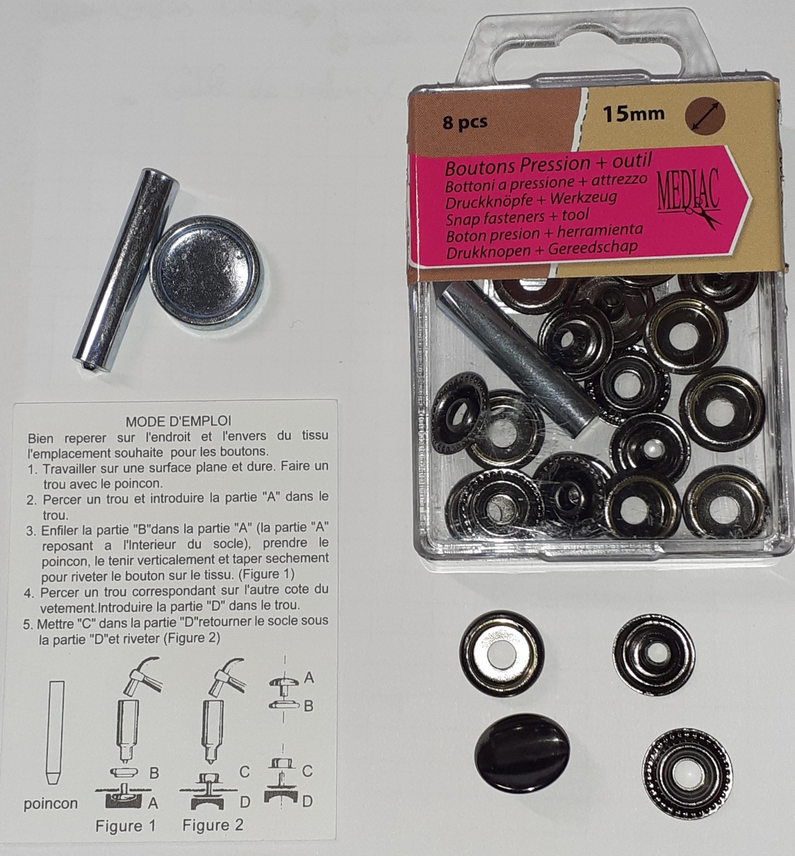

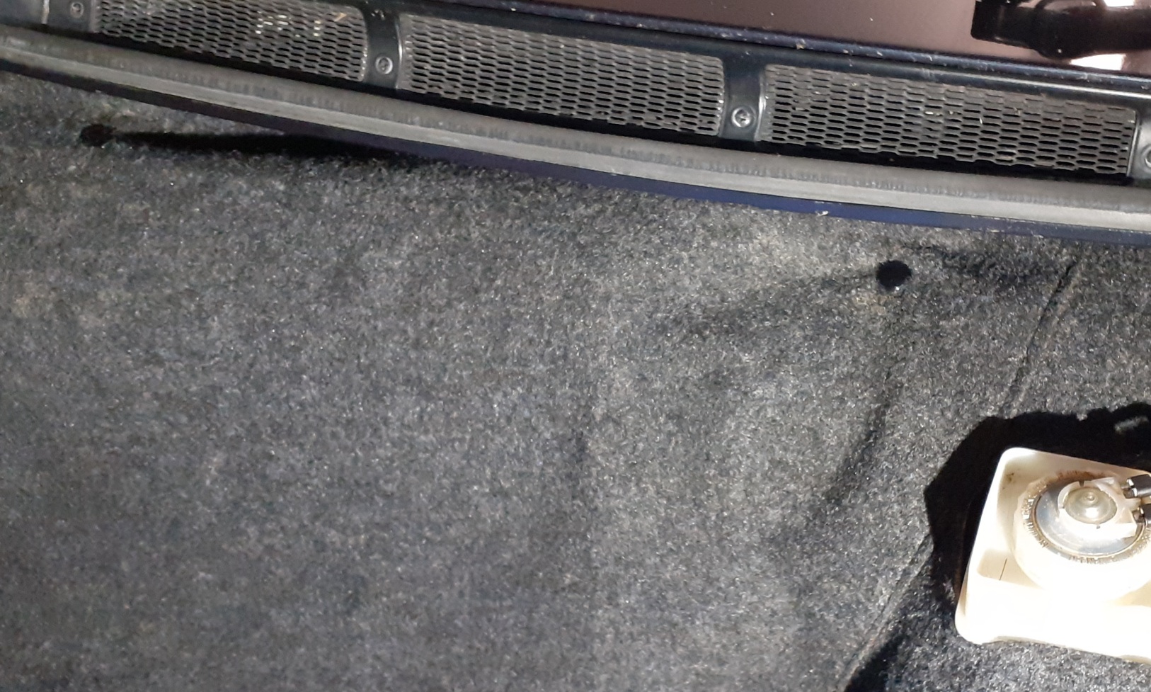

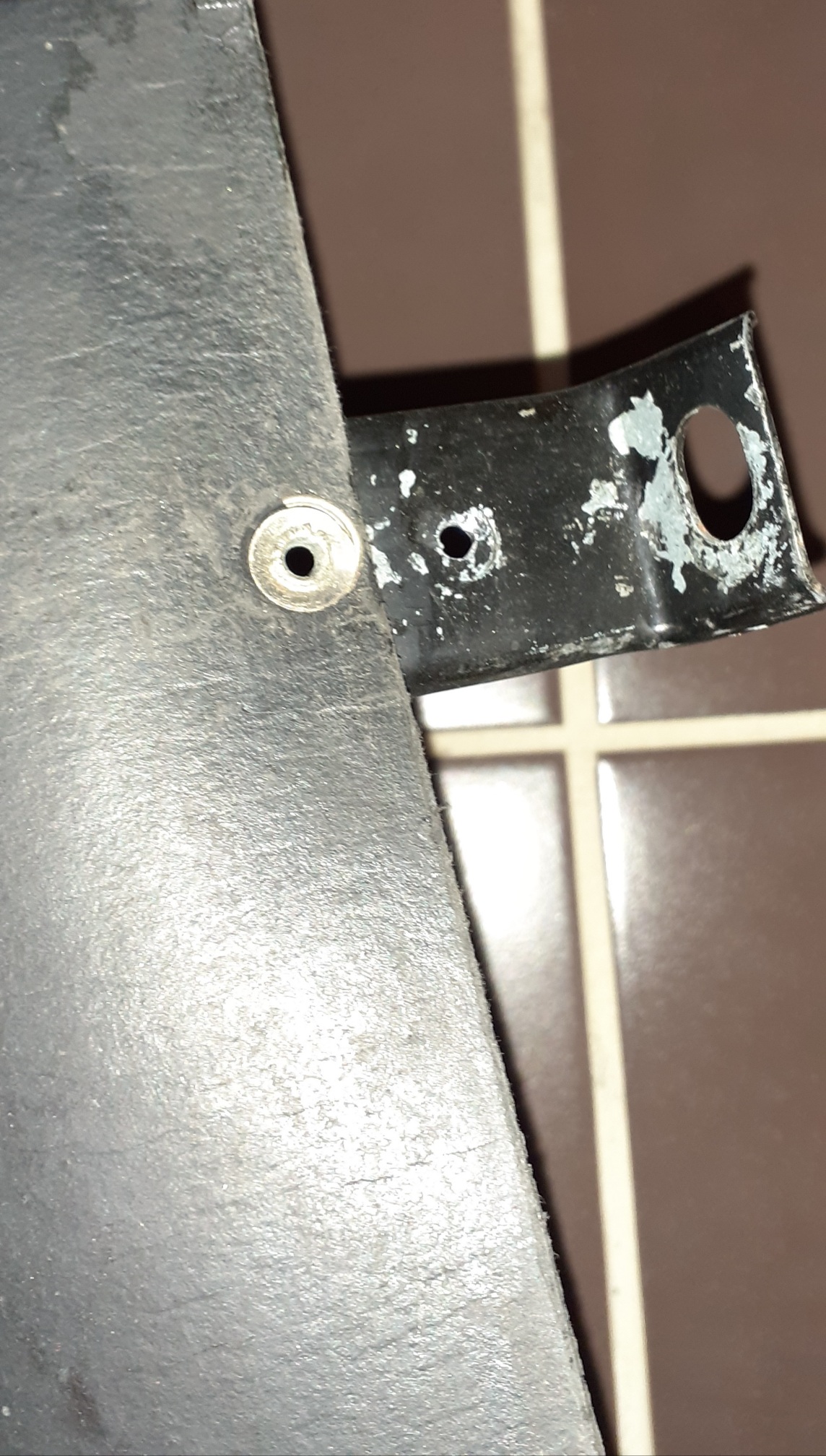

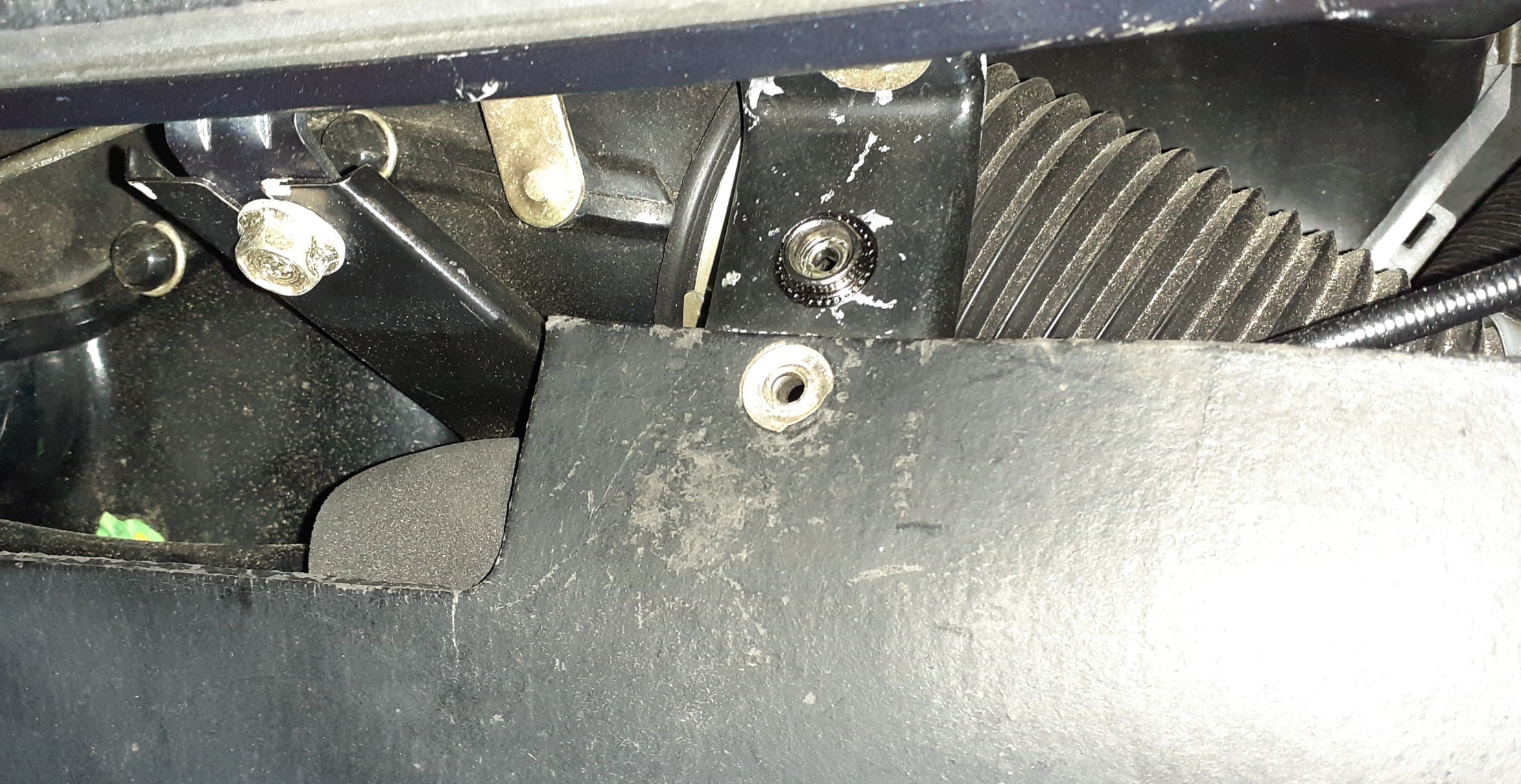

| Satanas | le 07/02/2022 à 18:10 Au final, seuls les deux boutons partie mâle, sur le panneau rigide au fond du coffre était cassés.J'ai trouvé dans une mercerie ce type de bouton pression en diamètre 15 mm. Dans la boîte il y a une petite enclume et un poinçon pour sertir les boutons (9€). . ![]() . Comme le panneau rigide et la patte sur laquelle est fixée la partie mâle du bouton pression d'origine et très épaisse, j'ai percé un petit trou uniquement sur la patte et décalé la fixation du bouton pression de 1,5 cm environ. . .J'ai pu fixer le nouveau bouton-pression (partie mâle) avec le poinçon sans problème. . ![]() . Du coup la moquette est un peu plus tendu ce qui n'est pas plus mal d'ailleurs, elle recouvre mieux et cache mieux le jour sous la carrosserie. . ![]() . Message édité le 07/02/2022 |

| Satanas | le 08/02/2022 à 10:57 Merci Nico, oui pour 9€ ça vaut le coup, l'avantage c'est que j'ai pu garder les bouton noir (femelle) d'origine sur la moquette qui se clipsent parfaitement sur ces nouveaux boutons (partie mâle).Sinon j'aurais du changer aussi la partie femelle et j'aurais certainement dû mettre une petit coup de peinture noire satinée pour me rapprocher de la couleur d'origine (les nouveaux boutons sont plutôt gris brillant). Aussi, je n'avais pas les autres boutons cassés (ceux fixés sur le côté, sur la carrosserie). Dans ce cas, il faut récupérer la petite platine en laiton sur laquelle est fixée la partie mâle d'origine pour mettre le nouveau bouton mâle à la place. Facile... |
